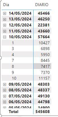

Tenho uma planilha que chama GERAL e contém algumas abas como a imagem em anexo. O que estou tentando fazer é retornar um conjunto de informações:
- Produção diária (SUMX(GERAL, GERAL[Kg])) - nome da medida (DIARIO)
- Data maior valor (MAXX(ALLSELECTED(dCalendario[Date]),[DIARIO]) - nome da medida (MAXIMO DIA). O recorde foi em dia 10/05/2024
- Preciso saber quais as LINHAS de produção produziram nesse dia para que eu possa montar outra medida para colocar como informação através da medida abaixo.
"RECORDE DIÁRIO EM" & " " & [DATA RECORDE] & " " & FORMAT(MAXX(ALLSELECTED(dCalendario[Date]),[DIARIO]),"0,0")
Vou deixar um print de como seria o resultado em uma matriz que no dia 10/05/2024, mostra todas as linhas que produziram naquele dia.
Essa linhas que quero retornar no cartão com base nos resultados do Recorde. Acaso esse recorde seja quebrado em outro dia, deverá mostrar qual é esse dia e as linhas de produção.
