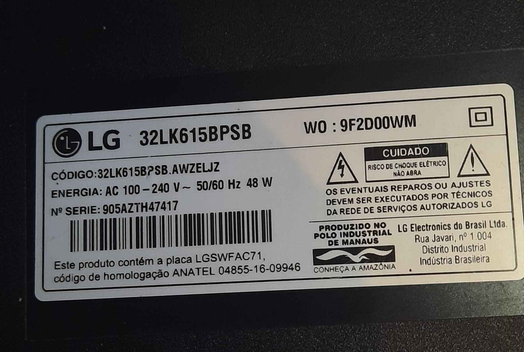

Saberia o modelo da TV? Se não souber pode enviar uma foto de suas conexões traseiras? Assim dá pra ter uma ideia com o que estamos lidando.

Não sei as configurações, vou te mandar a etiqueta kkkkk

Na descrição da TV LG diz que tem uma porta HDMI
https://canaltech.com.br/produto/lg/32lk615bpsb/
27 minutos atrás, cotinha1 disse:
Sobre a versão do HDMI, eu não sei.
Como o modelo de TV é antigo (2019)
https://www.lg.com/br/suporte/suporte-ao-producto/cs-32LK615BPSB.AWZ/
A HDMI deve ser 1.3 ou 1.4, enquanto os novos são HDMI 2.0 ou mais recente.
Resta saber qual cabo HDMI é o que você está usando, normalmente tem no cabo ou na embalagem, mas tem cabos genéricos que não indicam nada, acho que tem que ir na experimentação, mas acredito que um cabo HDMI 2.0 deveria funcionar.
