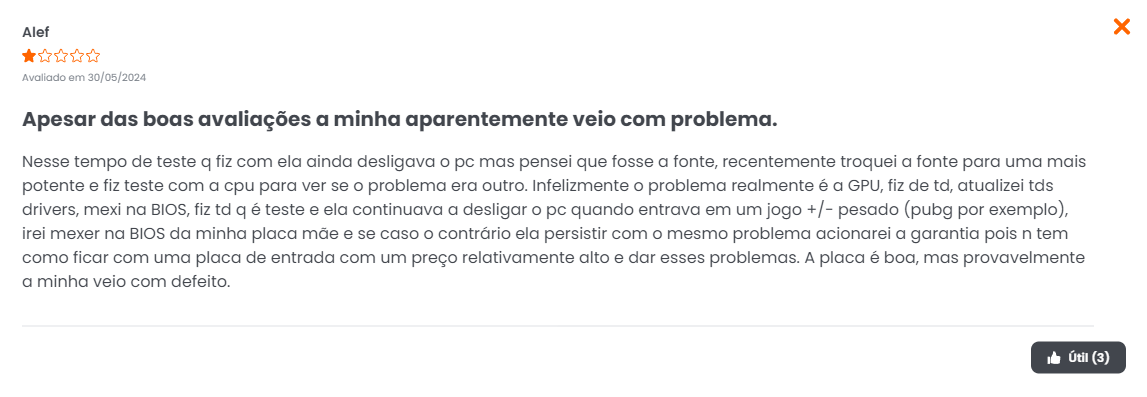

Não posso dar desculpa pela demora que tive pra procurar saber o que fazer agora, foi por preguiça mesmo mas agora tá ficando insuportável esses desligamentos em jogos porque vou entrar de férias e não consigo jogar literalmente nada do que gosto além do ea fc em 720p, achei algumas avaliações aqui e na página da placa que comprei na kabum que é bem recente (30/05, 2 meses depois de eu comprar) sobre o mesmo problema que vou deixar anexado aqui.
O que eu devo fazer agora? Acionar a garantia direto com a gigabyte? Como? Da pra pedir reembolso? Porque ficar com uma placa de entrada pelo preço que paguei é difícil, por 800 reais a mais eu pego uma 4060 na promoção e se conseguisse esse estorno era ótimoimage.thumb.png.afc0a720664a557ddf061c2e8db39ffc.png

Mas ela com certeza não é o problema, achei algumas avaliações iguais da placa. Queria saber mais sobre como entra com a garantia e se da pra pegar reembolso nisso

@vinifs Iae mn, sou o Alef que você colocou como referência na avaliação, conseguiu solucionar o problema?
(Antes de perguntar, não, eu n solucionei o meu problema)
