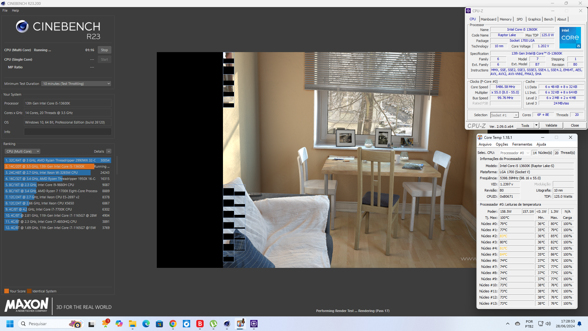

Tenho um i5 13600K que é um i7 12700k, que mesmo com overclock rodando a 5.5Ghz nos núcleos de performance e 4.4Ghz no núcleos de eficiência a temperatura em stress por um bom tempo fica na faixa dos 82ºC e utilizo dum water cooler de 240mm.
