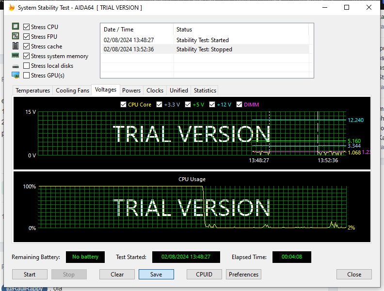

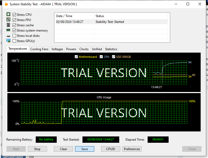

Acabei de fazer o teste, deixei por 4 minutos, se caso precisar de mais prints é só avisar.
Não houve desligamento e nem percebi nenhuma outro sintoma quando inicie o teste.

observe que a temperatura disparou a 90 graus com menos de 2 minutos de teste, isso pode ser um indicativo de falha na refrigeração, para confirmar a teoria, rode o teste por uns 10 minutos.
ou verifique o conjunto de refrigeração do processador (dissipador limpo, ventoinha rodando, pasta termica bem aplicada e dissipador devidamente fixado)

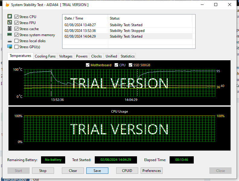

Segue o teste de 10 minutos:
Em relação ao conjunto de refrigerador:
Dissipador está limpo, pois é o novo dissipador que veio com o processador novo e quando levei para o técnico foi a primeira coisa que ele conferiu, para ver se estava bem fixado, a ventoinha do mesmo está rodando sim!
Pasta térmica eu troquei, geralmente já vem uma no processador quando compra, retirei a mesma e coloquei a minha que tenho aqui, segue o link dela:https://abrir.link/YTVTy
Meu gabinete é um Mancer Hexer(https://abrir.link/yYBVe), quando comprei, veio com 3 ventoinhas frontais de120mm, apenas coloquei mais uma atrás para retirar o ar de dentro.
Problema resolvido.
Fiz um undervolt no processador e troquei a pasta térmica novamente.
O problema era super aquecimento do processador que estava estressando muito rápido. Refiz o teste de estresse, agora está batendo 84 quando alcança 10 minutos e se mantém assim.
