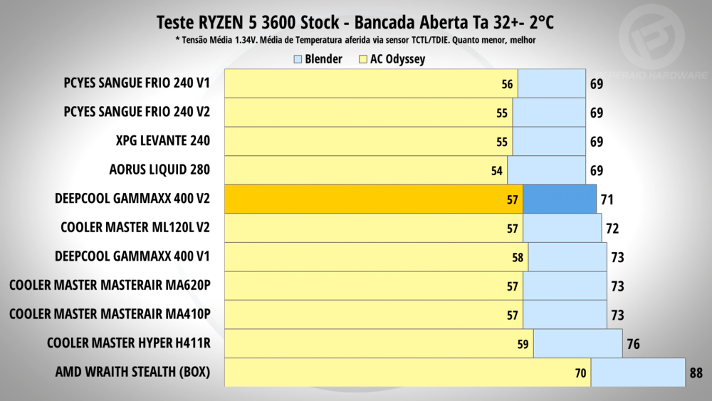

@Hugo Assis o Ryzen 5 3600 é conhecido por ser um pouco quente mesmo, ele aquece até mais que o Ryzen 5 5600, que é mais novo e mais potente. Mas não é nada que um undervolting não resolva...
O air cooler 120mm decente deve oferecer o mesmo resultado de um water cooler 240mm de boa qualidade, então o investimento em water cooler seria a toa. Mais a toa ainda é investir em water cooler da Rise Mode.

Grafico bem esclarecedor, obrigado, e obrigado também por esclarecer sobre a Rise Mode ahahaha, não tinha ciencia da qualidade mesmo.
De acordo com as opiniões mesmo limpando e reinstando cooler e pasta termica que vou adquirir um air cooler mesmo.
