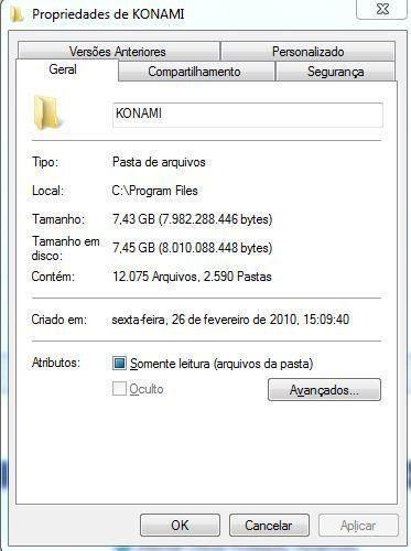

Olá Pessoal,
Quando clico com o botão direito > propriedades > aparece a opção "SOMENTE LEITURA (ARQUIVOS DE PASTAS)" como MARCADO num quadrado azul (veja foto) > ao desmarcar e clicar em OK ele simula a desmarcação, mas quando repito o procedimento vejo que somente leitura está ativado.

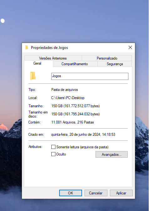

Esse não é o normal , pois assim do modo que está ele não deixa editar ou excluir nada , pode ser o normal para os arquivos do windows , mas não para um pasta criada por mim  o normal seria como na foto abaixo , pois assim ele deixa editar as coisas

@BrunoBonas Se você desmarcar a opção ele fica assim apenas temporariamente, se você fechar a janela de propriedades e abrir novamente via ter a caixinha com o quadrado novamete isso é o normal do Windows (por alguma razão) isso não quer dizer que a pasta é somente leitura e você pode editar arquivos lá normalmente.
Por acaso os arquivos dentro da pasta são somente leitura?
