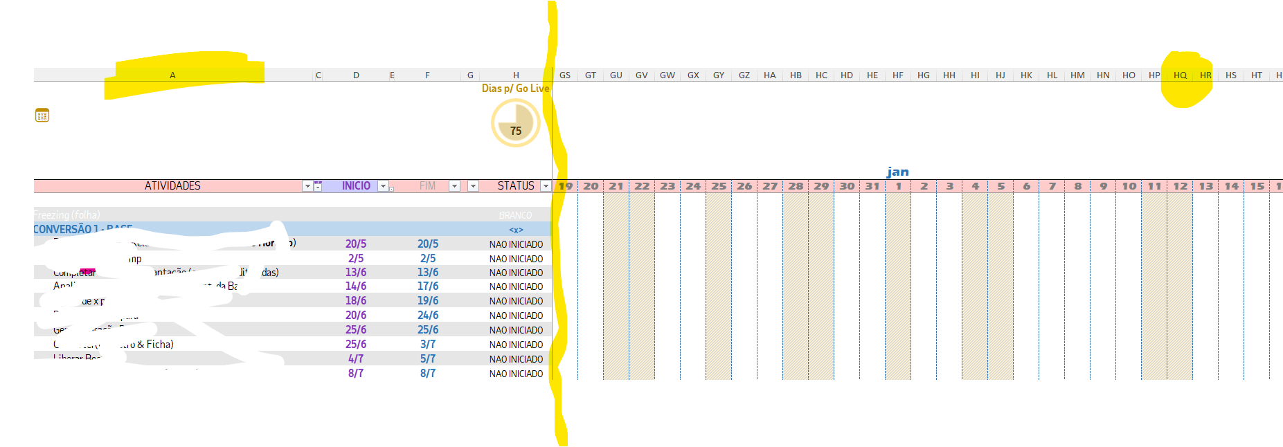

Fiz uma planilha de excel que é um gráfico gantt de projeto. Congelei as primeiras colunas (de A até H) onde estão as atividades, para poder navegar nas datas e não perder a referencia visual.
no entanto, estou falando de uma "tabela  de aproximadamente 180 colunas, e quando navego as vezes ele volta para a colunca inicial, e eu tenho de ficar buscando a data que eu quero, dando muito trabalho.
Assim, queria ver se tem como eu setar uma posicao fixa neste painel (alem das colunas que ja estão congeladas) para facilitar a navegacao.

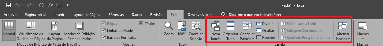

ia sugerir a utilização do libreoffice, mas como ja ta bem encaminhado ai tente ocultar as colunas que você já preencheu, pode ajudar a não selecioná-las por acidente, ou ainda "dividir" a visualização da sua planilha na mesma janela..
de uma brincada nestes menus e veja se lhe ajuda.
uma forma de não ter que procurar a celula também é usar esta ferramenta ao lado da barra de formulas para direcionar o cursor para a celula desejada (onde ta escrito F8)
