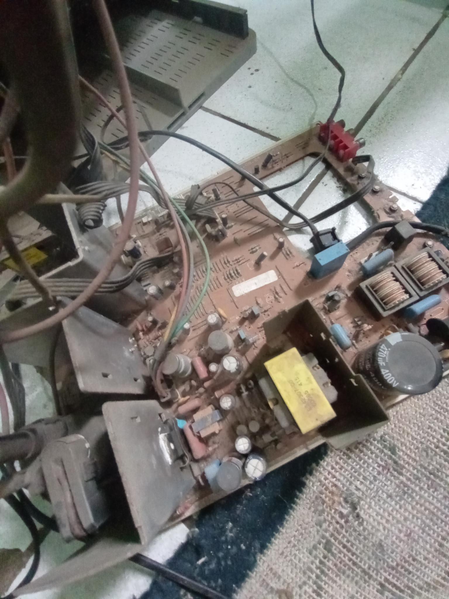

TC CCE HPS 2971 não liga, não acende LED e fonte faz barulho alto

Remova o transistor de saída horizontal (transistor grande perto do flyback), depois ligue o TV novamente, se a tensão de +B aparecer normal, é sinal que o flyback e/ou o transistor de saída horizontal estão queimados.

Lembre-se, o transistor original não queima de bobeira, verifique se a tensão da fonte não esta muito alta, se sim, o transistor queimará novamente.
Sugiro uma revisão geral nos capacitores do primário e secundário da fonte.
