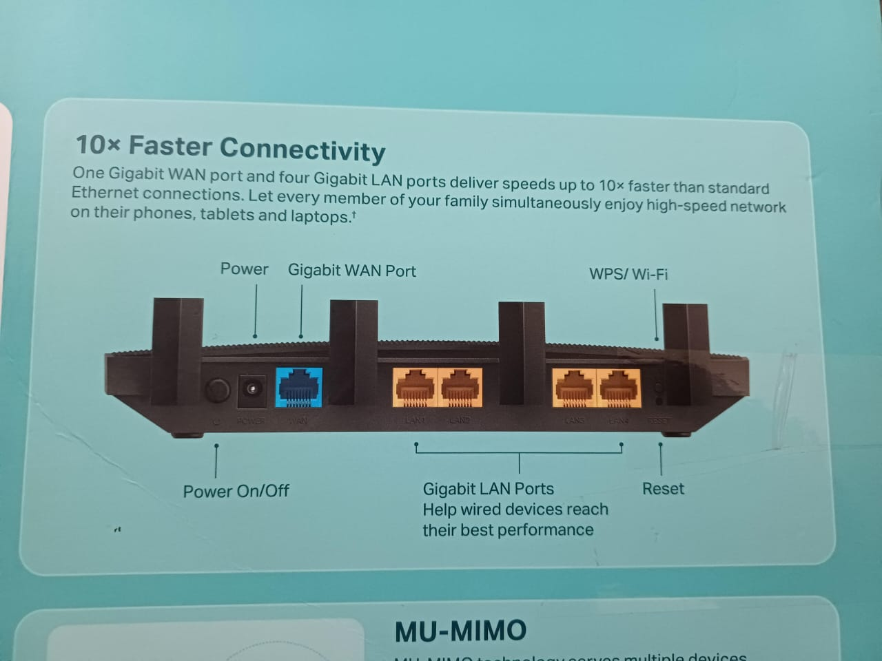

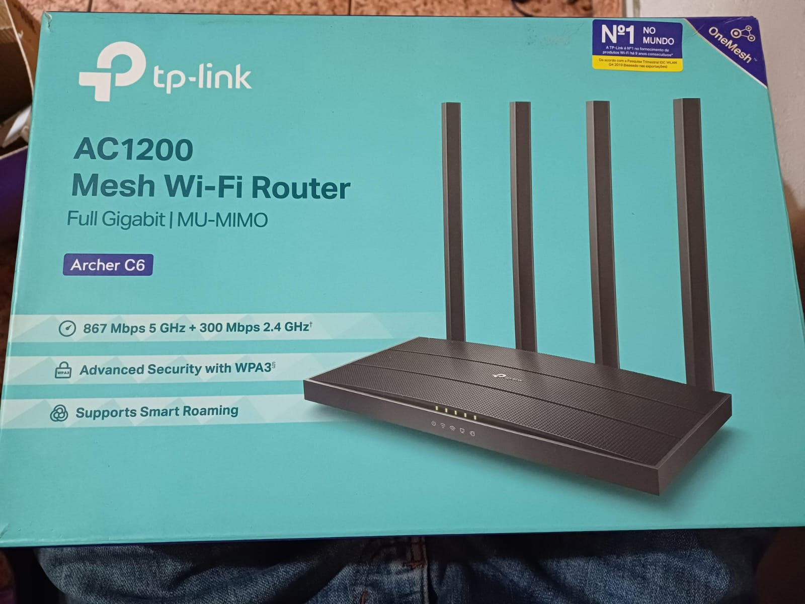

pow amigo, eu nem fui ler sobre seu roteador porque achei que você n teria cometido essa ignorância, seu roteador é 10/100 somente!
tem até um aviso na primeira pagina dizendo "Se sua internet é de até 100Mbps, esse é o roteador ideal".
enfim, o melhor dos casos é você comprar uma placa de rede PCI para seu pc, e um router 10/100/1000 de qualidade, padrão wifi6e no minimo.
É, tem que especificar MU-MIMO, senão não acha, verifica se o firmware dele não está desatualizado, ou se se está com o firmware do outro ac 1200 que é 100mbps.
