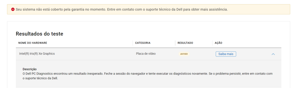

rodei no cmd e aparentemente esta tudo certo , não deu nenhuma advertencia
esse erro que acontece quando rodo no navegador em vez da BIOS
procurei no visualizador de eventos algum evento que pudesse anteceder o crash mas não achei
sera que alguma categoria especifica tem isso ?

13 minutos atrás, Matheuspc1995 disse:
1. O comando do batteryreport gera um arquivo de texto na pasta System32 do seu sistema. Você precisa abrir esse arquivo e ler. Nenhuma advertência será fornecida no CMD em si;
2. Se esse teste, rodando no navegador, tenta usar a sua GPU e não consegue, significa simplesmente que a aceleração por hardware, do navegador, está desativada.
