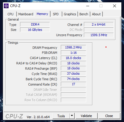

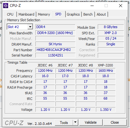

Aqui está algumas fotos do CPU-Z de um dos pentes, eu olhei o outro que está no Slot #4 e possui os mesmo detalhes.

Agradeço pela citação no outro post, e agora percebi que deixei de responder esse último questionamento: sim, você pode usar os 4 nessa frequência de 2933mhz se quiser, ou ainda, ir além, fazendo o overclock que mencionei. Se ele não for tão alto, ainda é seguro.
