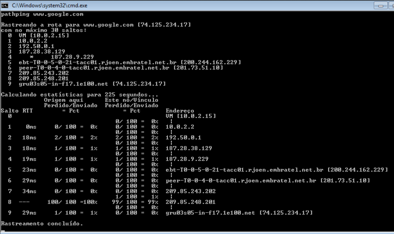

Uma ferramenta para verificar a questão da perda de pacotes, é usar o comando pathping para verificar quais saltos na rede estão incrementando a perda de pacotes
