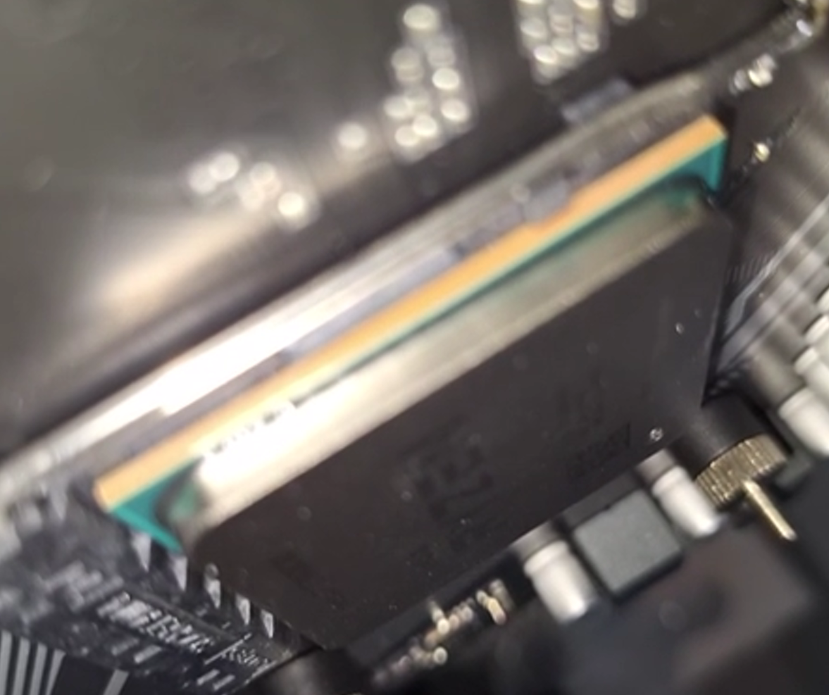

Boa noite pessoal, estou montando meu PC porém quando fui instalar o processador percebi que um dos lados fica um pouco dos pinos a mostra, instalei do jeito certo apenas encaixando e dando uma leve mexida para conferir se foi inserido certo. Porém mesmo fazendo isso essa pequena parte fica a mostra. gostaria de saber se tem algum problema
lindo do Vídeo: https://streamable.com/dqcmjz
tive que fazer o upload do vídeo em outro site devido o tamanho do arquivo

Provavelmente no outro lado não dá pra ver porque... há essa presilha... tapando... 😅
De qualquer forma, tire e bote de novo se isso te preocupa, mas não force ou aperte de jeito nenhum! Montagem é jeito e não força!
agora, Caue_Oliveira disse:
hmmm, talvez seja isso mesmo. Não forcei nem nada, apenas encaixei e dei uma leve mexida para conferir se estava certo. Porém depois quando fui olhar pelos lados vi uma pequena parte dos pinos aparecendo, aí bateu o medo. Espero que seja "normal"
@Necklace
Seguinte e está setinha com setinha e você simplesmente encaixou e fechou na placa, está encaixado. A propósito, vire a placa(obviamente colocando a mão sobre o CPU). Se ele não cair, é por que ta encaixado
