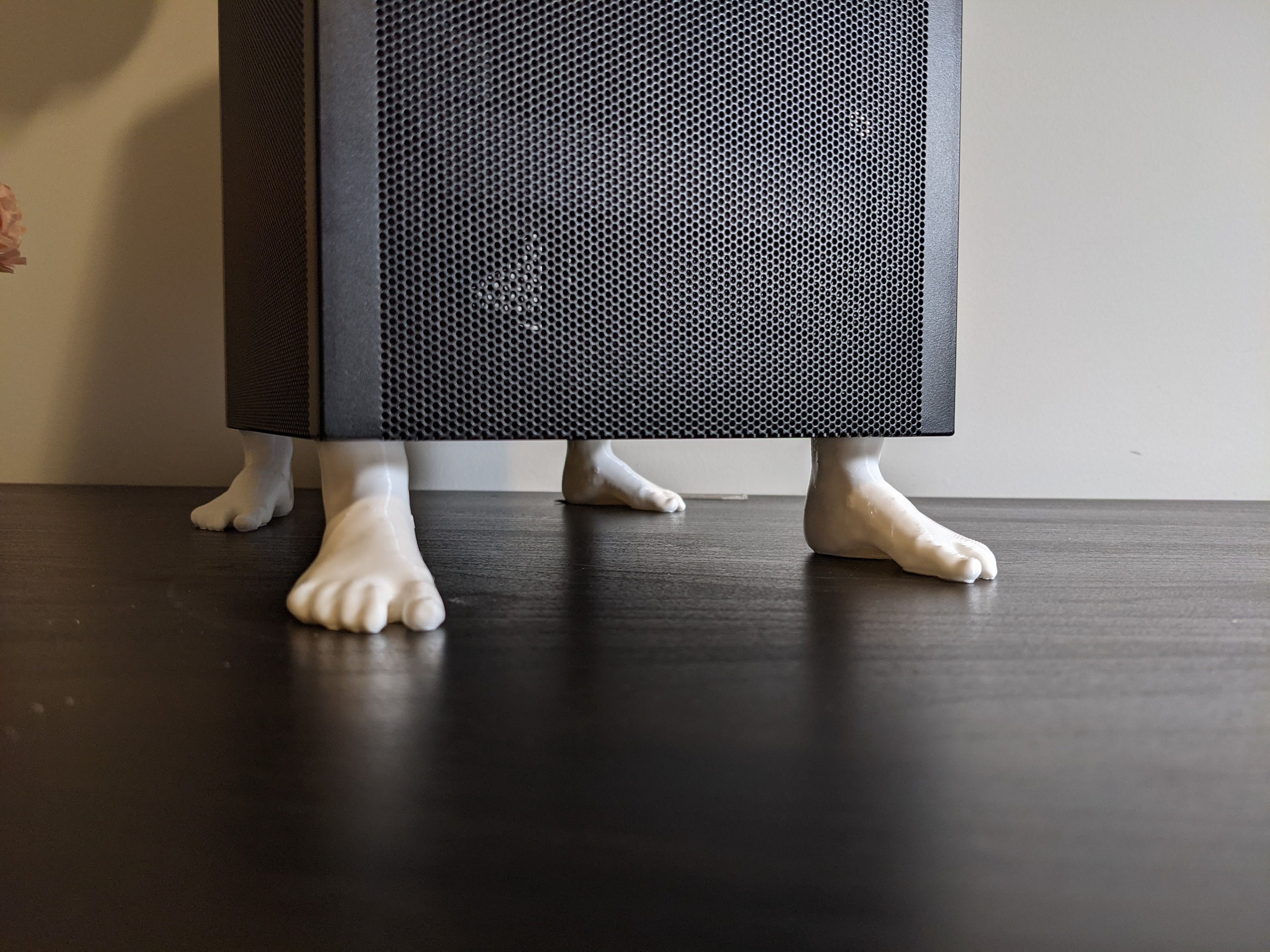

Quanto a sua dúvida sobre a altura dos pés ser o suficiente para entrada de ar, faça o teste colocando alguma coisa para elevar o gabinete e veja se melhora.
Se melhora significativamente e os pés do gabinete forem removíveis pode trocar por modelos mais altos, no AliEx tem - não especificamente para gabinete de PC;*  ou nos repositórios 3D tem arquivos para imprimir pés em impressora 3D. Vide exemplo: 🤣
Convenhamos, desenhar estes pés em 3D deu trabalho. 😜
Artigo sobre imprimir pés - normal; para gabinete:  https://www.custompc.com/how-to-make-case-feet
* No meu gabinete, um modelo antigo (~2010) reformado, coloquei pés de borracha de 25mm de altura.
@1lokos Que legal os pés kkkkk. Infelizmente minhas fans são bem ruins, difícil notar alguma diferença, mas farei isso.
