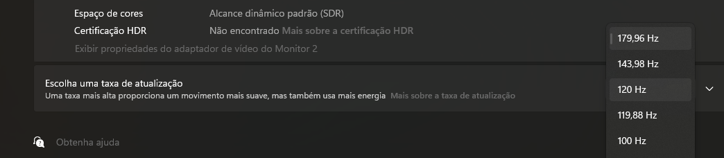

Olá, recebi hoje meu monitor LG Ultragear. Tenho um notebook acer nitro 5 apenas com porta HDMI. Conectei então o cabo HDMI aqui de casa. Vi que veio com o monitor, um cabo displayport. o HDMI do notebook é 2.0 e conectado ao monitor, consegue rodar na resolução nativa e a 180hz sem maiores complicações. Queria saber se a diferença na qualidade da imagem muda muito do cabo displayport para o HDMI, e, caso mude, se alguém tem alguma recomendação de cabo conversor de HDMI para Displayport, ou adaptador mesmo, que porte os 180hz de atualização. image.thumb.png.42606897a3f726387c8ddabf0d2d9dfc.png
Se o HDMI chega nos 180hz, não tem motivo para trocar. A princípio não deve ter melhora na qualidade de imagem, salvo que o cabo HDMI não suportar a resolução/taxa de atualização do monitor.
São dois padrões diferentes de portas para transferência de dados digitais, se fossem portas analógicas, poderia até ter alguma diferença de qualidade de uma pra outra, mas sinal digital não tem isso. O que muda na verdade é apenas na capacidade total de transferência de dados, dependendo da versão do HDMI ou DisplayPort, você terá acesso a maiores resoluções e/ou taxas de atualização.
Outro ponto é que o HDMI é um padrão privado, para implementar as empresas precisam pagar royalties, já o DisplayPort é um padrão aberto, fazendo com que seja mais barato. É comum que alguns monitores de baixo custo só tenham HDMI 1.4, mas ofereçam DisplayPort 1.2, que seria equivalente mais ou menos ao HDMI 2.0. Se for o caso de um monitor 240Hz, você só teria acesso aos 240Hz no DisplayPort, o HDMI 1.4 não tem banda suficiente para 1080p 240Hz.
