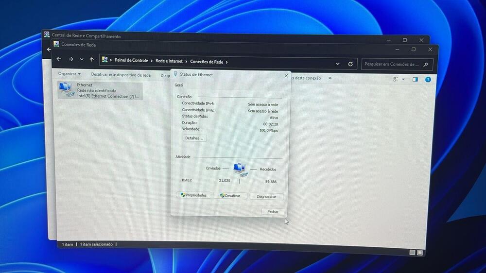

Tô passando por um problema extremamente estressante com meu PC e já não sei mais o que fazer. Tenho um setup com a placa-mãe ASUS TUF H310M-Plus Gaming/BR, e ela simplesmente se recusa a conectar à rede Ethernet quando estou no Windows (testei no 10 e no 11).
O mais curioso é que eu uso dual boot, e no Linux a conexão funciona perfeitamente, sem problema nenhum. Já tentei até usar uma placa de rede USB externa pra ver se resolvia, mas nada mudou.
Alguém tem algum palpite do que pode estar rolando? Já instalei os drivers da placa-mãe tanto pelo Windows Update quanto manualmente, e... nada. Tô no desespero aqui!

o engraçado desse erro é que ele não acontece assim que eu instalo o windows, dessa vez demorou boas semanas para ele começar a surgir novamente 😪
Mil desculpas pela demora !! já tentei com todos os cabos que tenho aqui em casa e deu o mesmo problema sempre!!
As atualizações que tenho é que restaurei o pc e a rede voltou a funcionar, o problema é que da última vez que restaurei também funcionou, porém com duas a três semanas o erro voltou a ocorrer 😞

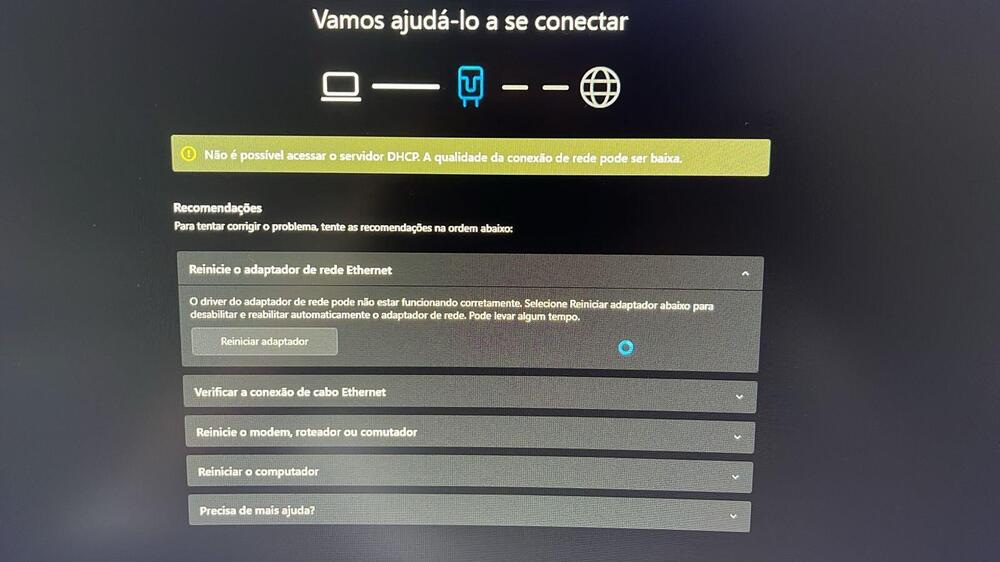

@tiagobello Então sua provedora deve está com um terminal meio bichado ou eles configurou errado, recomendo você ligar para eles e tirar essa duvida, tipo "porque meu roteador não está tendo acesso a DHCP" que assim eu trabalho com rede fixa, mas acredito que roteador de uso domestico por padrão deve vir DHCP.

restaurar você quer dizer formatar ou fez uma restauracao de sistema com alguma data antes do problema?
pode ser alguma atualizacao do windows, você chegou a atualizar o driver da placa de rede quando deu esse problema?
qualquer coisa procura por wub no google é um programa simples, vai parar o windows update e quando precisar é so ativar novamente.
