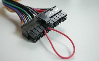

Outra coisa, antes de colocar ela dentro de uma maquina, verifique se ela liga, fazendo um Jumper no cabo 24pin ( fio verde com o preto)
