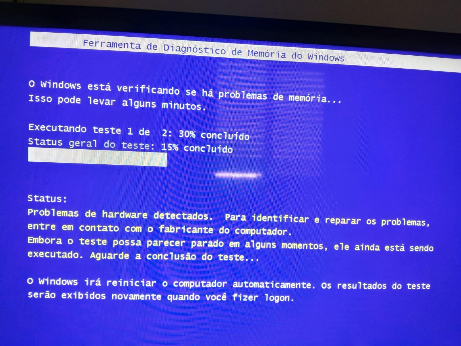

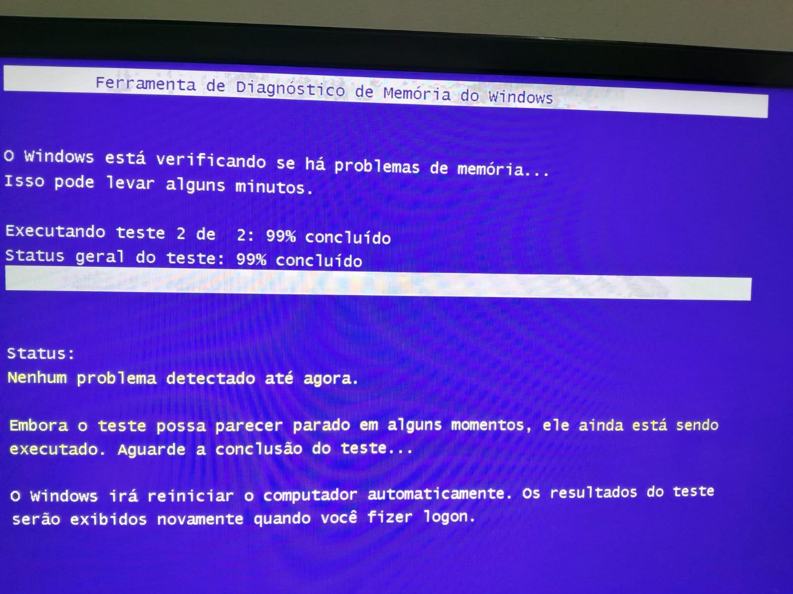

Como pode ver ainda esta com o mesmo problema mas não sei o que pode ser vou tirara o xmp e vou fazer o teste de novo para ver
Acho que o problema está em uma das memórias mas achar qual é quase impossível pois o problema só aparece quando a tive o xmp nas quatro juntas estou refazendo o teste sem xmp e já está a 65% e até agora não detectou erro no outro com 30% já tinha dado erro

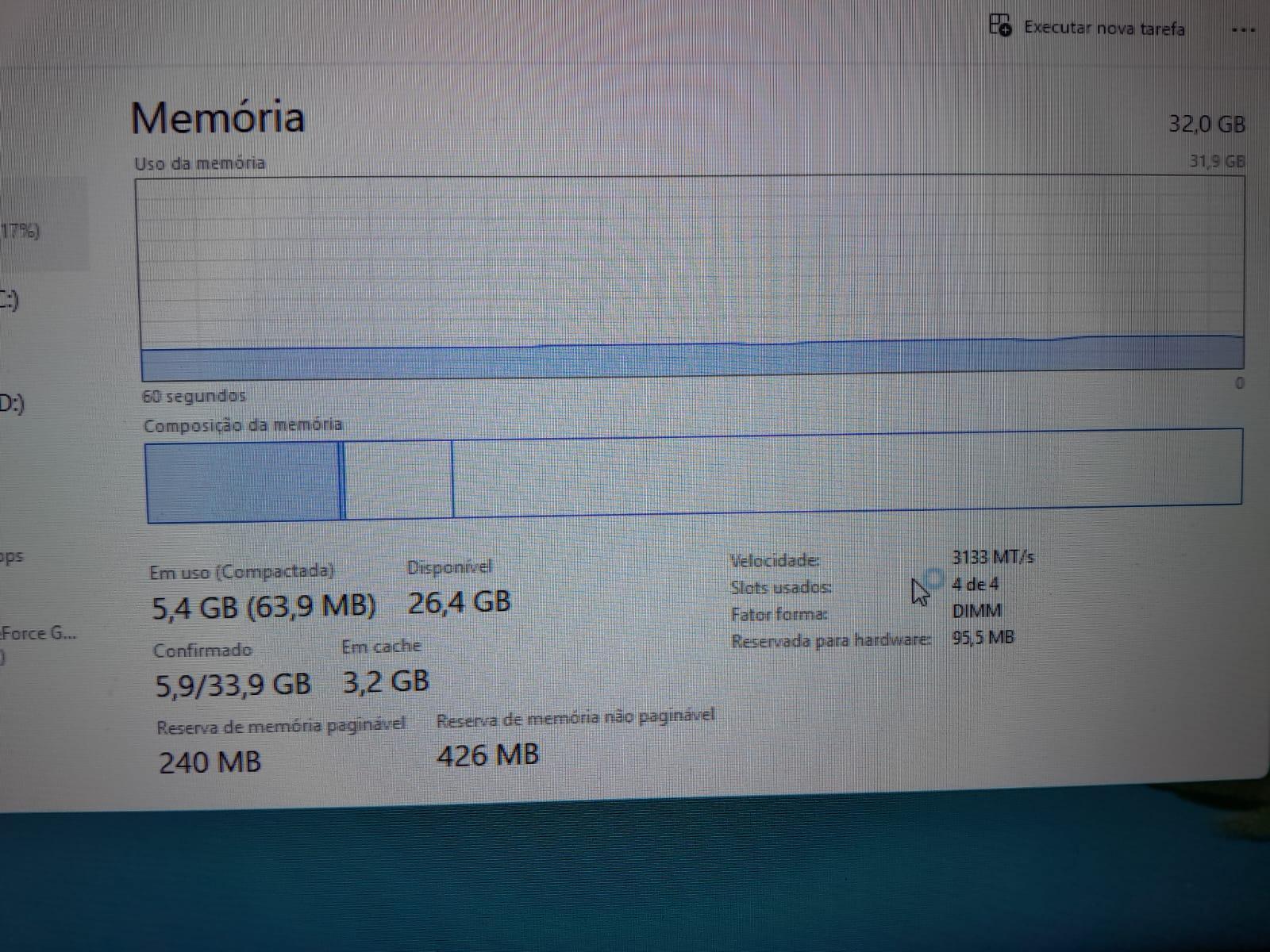

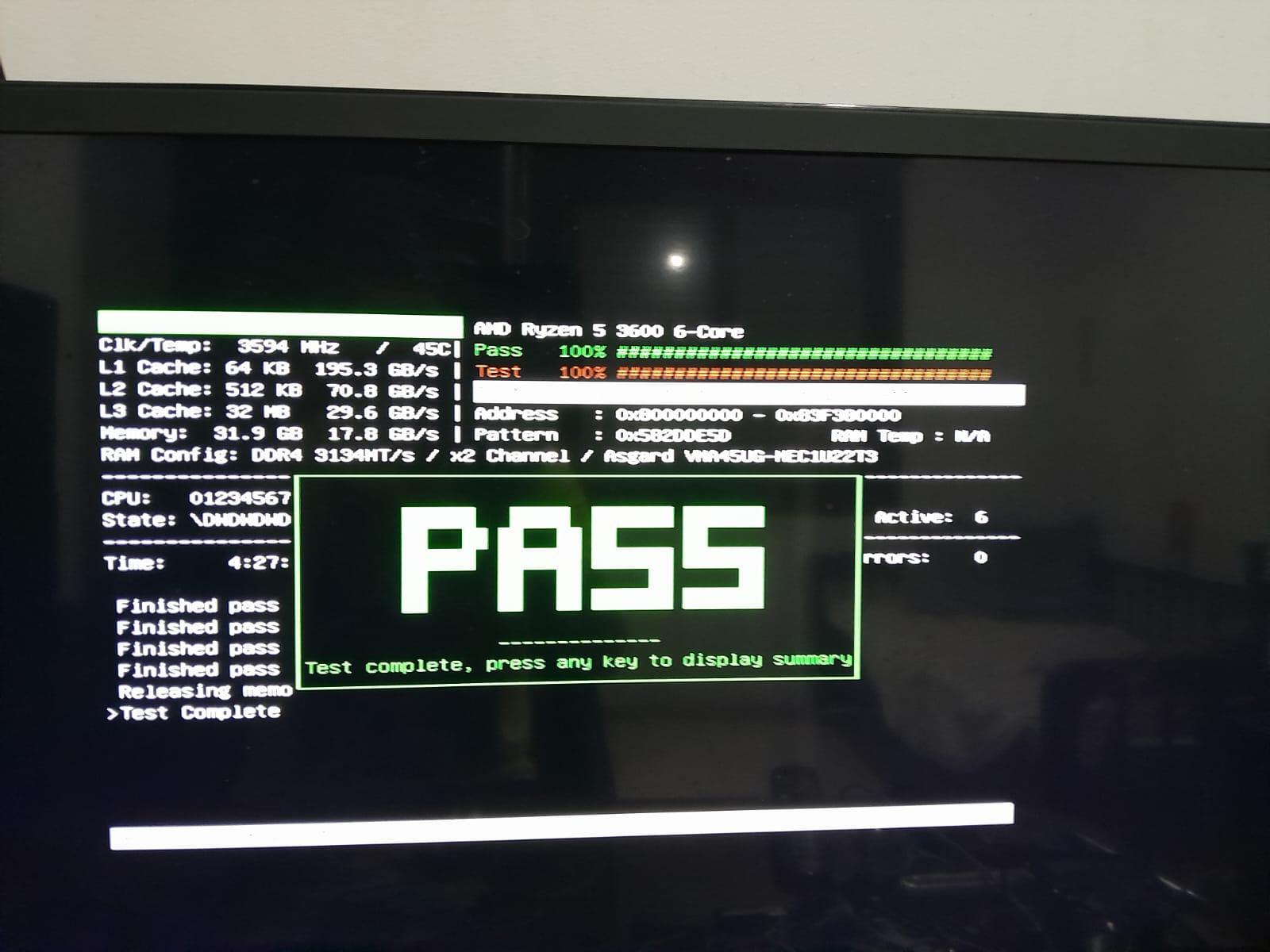

Boa noite passei o dia fazendo testes testei uma a uma e em pares (sem erros) e por último todas de uma vez.
De primeiro tentei todas mas vi que estava dando um monte de erros e esprimentei trocar elas de lugar e passei de novo e não deu nenhum erro aseguir mostro as imagens do resultado do teste.
Acredito que seja alguma incompatibilidade entre o processador e as memórias mas 3134mhz e 3200mhz não tem quase diferença nenhuma de desempenho vou deixar assim e la pelo meio do ano tróco as memórias por outras de outra marca valeu obrigado pela ajuda.
