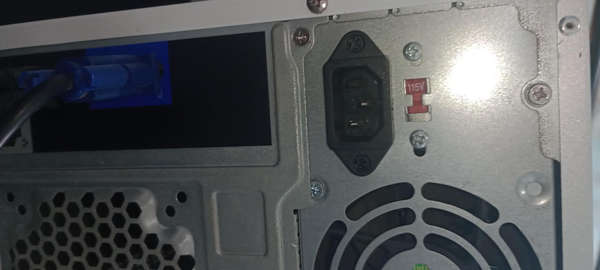

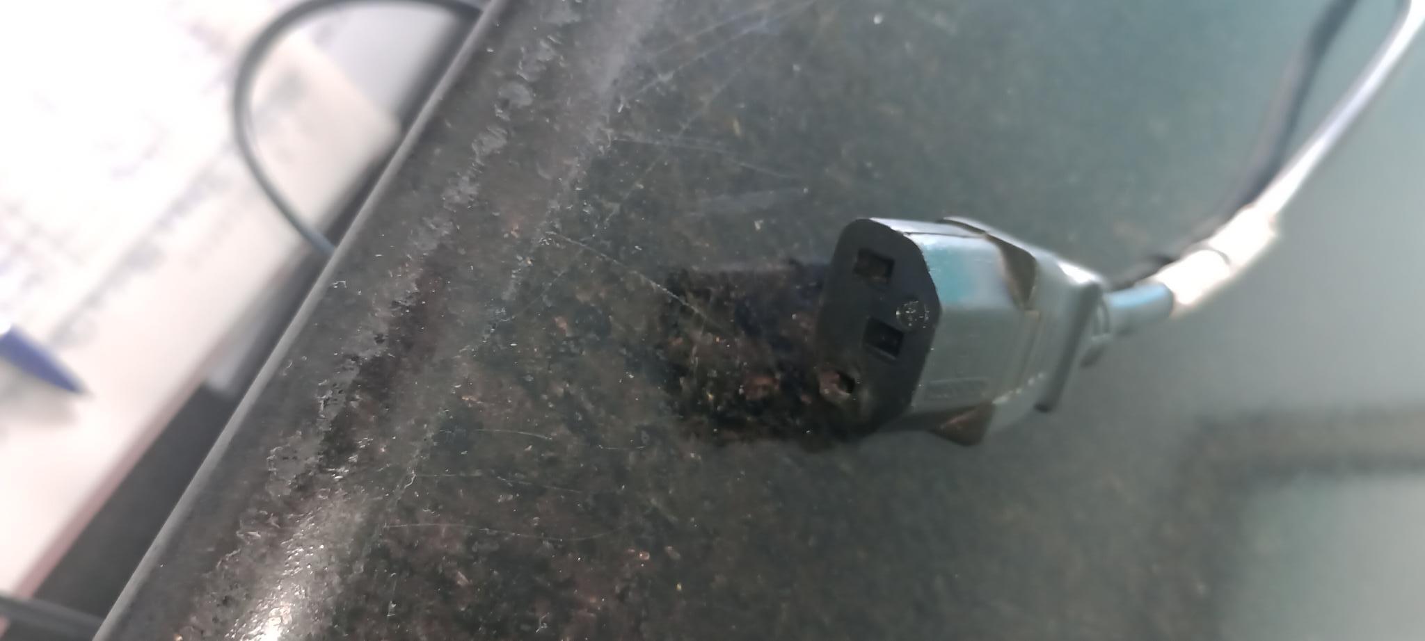

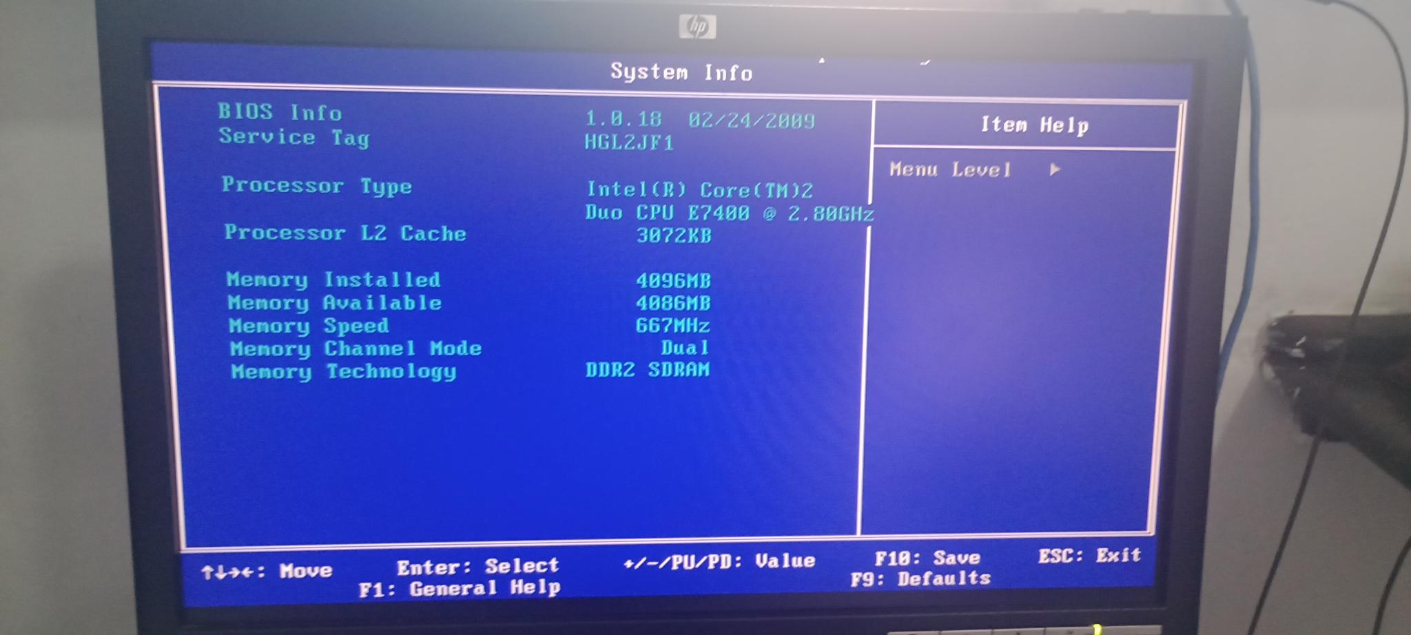

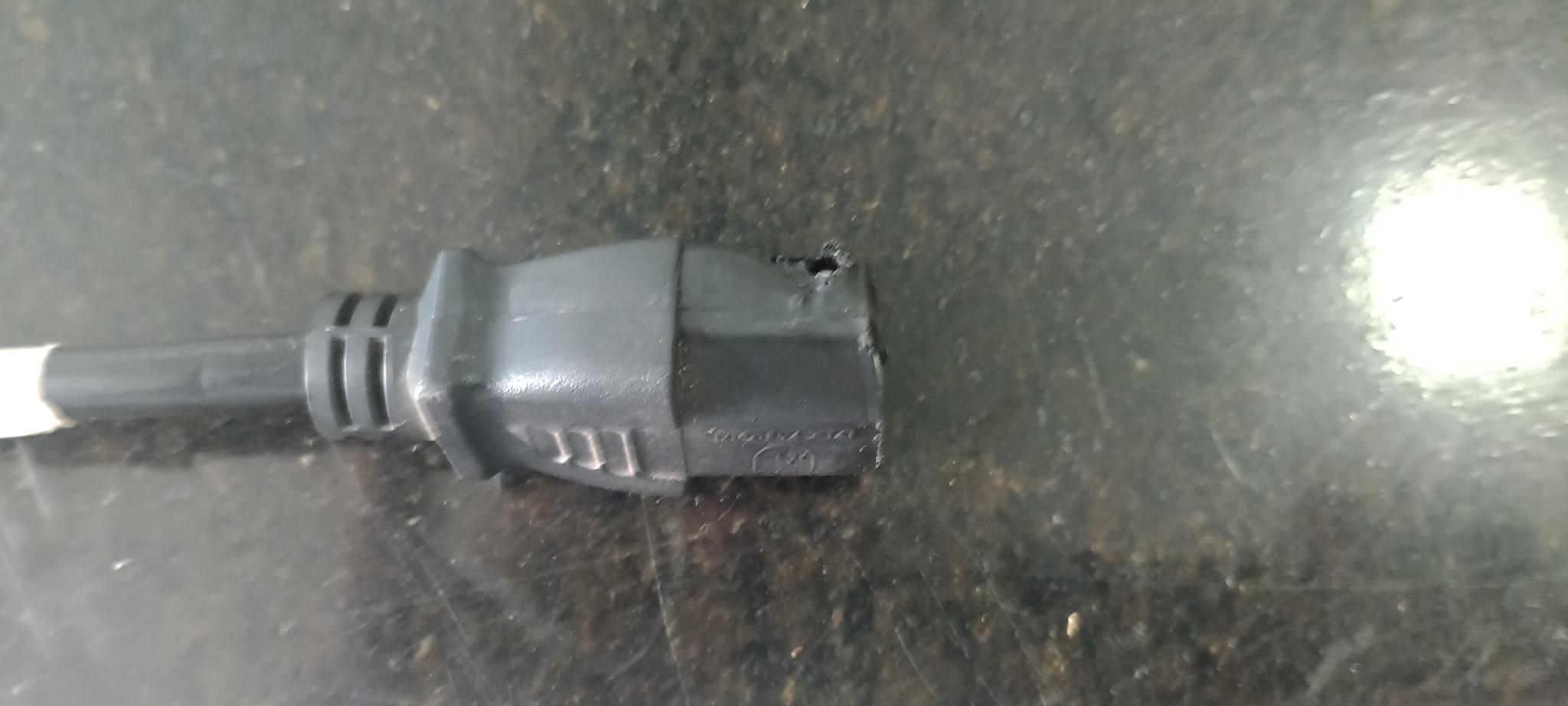

Olá pessoal. Este desktop da Dell fica na portaria de um edifício comercial somente para visualizar as 16 câmeras de segurança. Há uns 10 dias atrás começou a reiniciar sozinho. Depois não ligava. Finalmente resolvi ver se havia mau contato no cabo de força. Anexei as fotos para vcs conferirem o que aconteceu. Fez um buraco na ponta e um dos terminais da entrada da fonte está escuro. WISE FONTE DE ALIMENTAÇÃO WS 500 P42S é a que estava. Veio um técnico que trocou a fonte e o cabo por uma C3TECH 200W PS-200V4. No outro dia logo cedo reiniciou e não liga mais. Por favor, o que faço?IMG_20241203_111038911.thumb.jpg.ee9da1d095e3814a080ee869948e247f.jpgIMG_20241204_132937137.thumb.jpg.0ba720cb14224c905e95300e2ebe96a5.jpgIMG_20241204_132837117.thumb.jpg.f3b44012b0bb1bf6d37d36beaf0cfc5f.jpgIMG_20241204_132917260.thumb.jpg.38a9ba162969949e7c7479b6fa49e031.jpg
@Wendell Kerr Provavelmente a fonte antiga pode ter danificado alguma peça, fonte de 200w são vagabundas, para usar pc sem placa de Vídeo até vai, agora para usar placa de Vídeo e quiser segurança mesmo essas fontes de 200w não servem, para placas com consumo menor que 30w até pode usar.
@Wendell Kerr Essa fonte e ruim amigo infelizmente. Mesmo que o pc não requer uma fonte de estão alta eficiencia e sempre bom colocar uma fonte ali de qualidade. A Energia da concessionária sempre e ruim infelizmente ai o filtro de linha e uma fonte de qualidade ali não precisa ser 800w 650w pode ser ate uma de 450w ou ate menos desde que seja de qualidade.

A fonte é ruim sim... mas acho que está na hora de começar a pensar que o problema é o kit mesmo. Tem mais de 15 anos então já deu o que tinha que dar.
Eu não perderia mais tempo ou dinheiro fazendo manutenção numa maquina dessa. O ideal seria troca-la... por uma nova ou ao menos semi nova.
