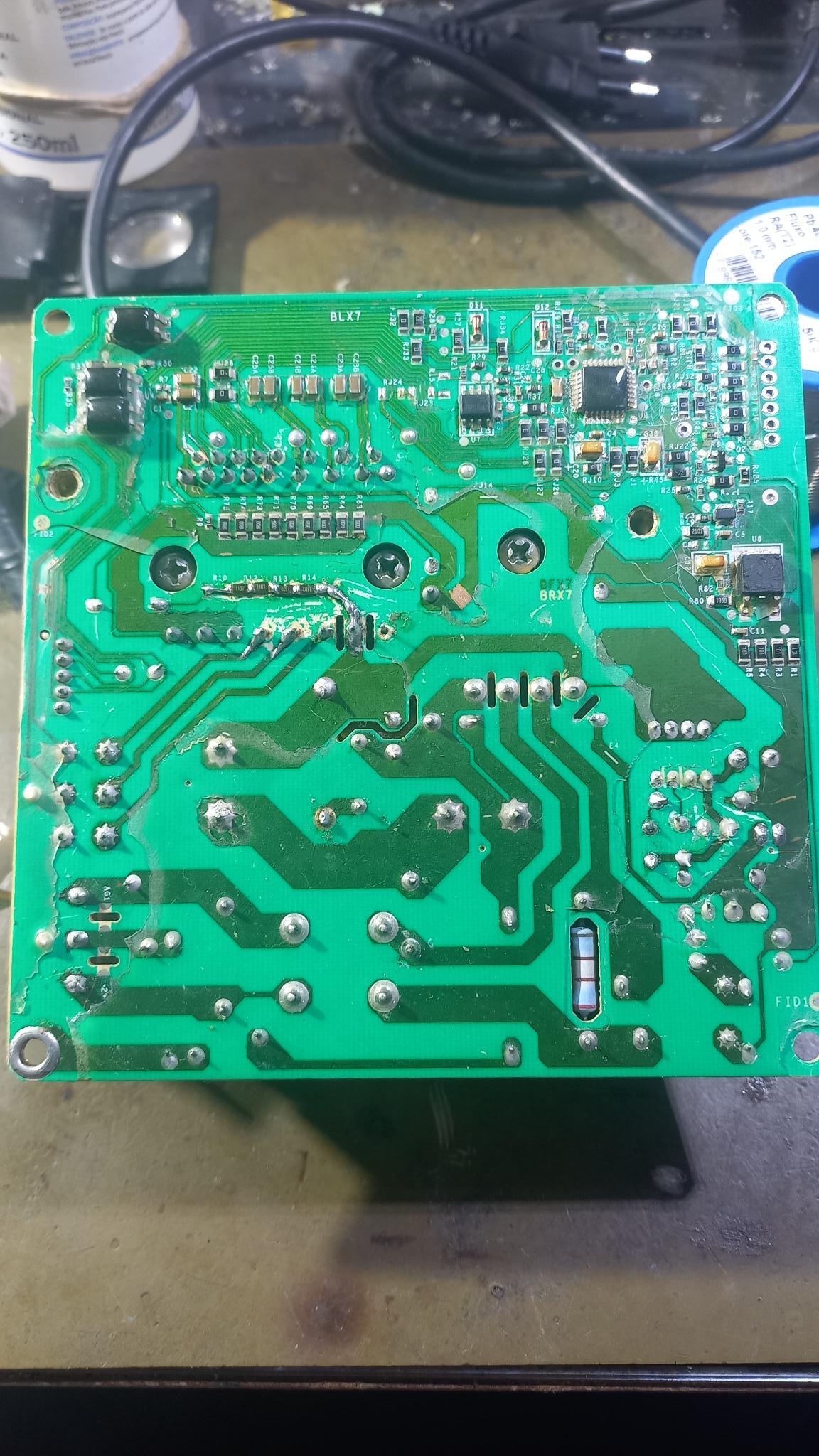

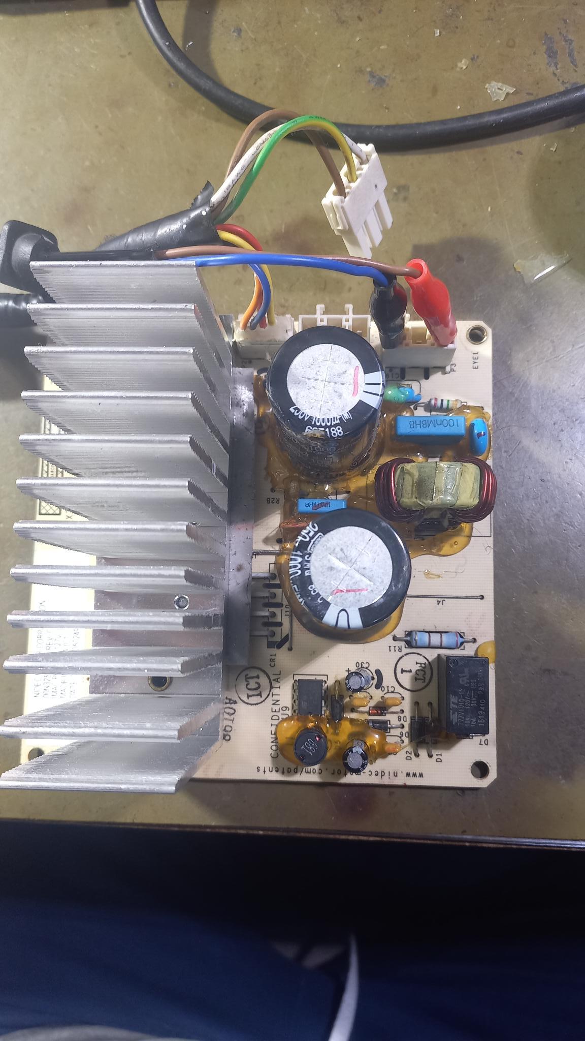

Boa noite pessoal, estou com essa placa da lava e seca midea e a mesma não gira o motor! Na verdade só dá pulso no motor e para e só fica nisso até acabar o ciclo da máquina daí da erro E52. Já troquei ipm e continua com o mesmo problema! Tem todas as tensões de vfo tem 3,3v ,tc link 354v e no pino 13 tem 15v e no pino 15 tem 0v e mesmo assim não vai alguém poderia me ajudar se está tensões estão corretas??
13 horas atrás, daniel godinho de moraes disse:
erro E52.
O que diz o manual? E o fabricante?? Pesquisou e/ou achou o esquema? Que máquina é esta? É de lavar roupa? O motor está travado? Gira com a mão? Ele é ac? Tem capacitor? Está bom? etc...?
