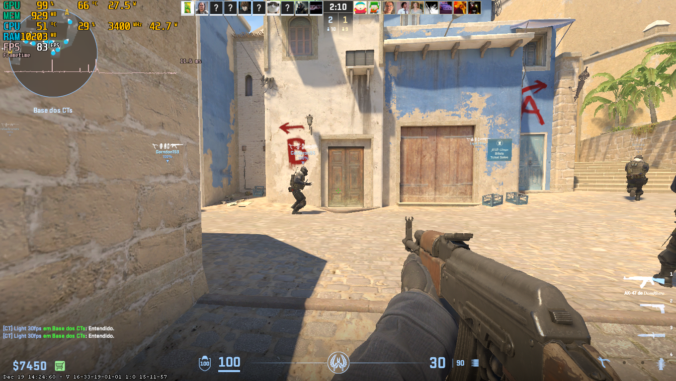

@Raph123 Eu usei meu i7 3770 com cooler box durante uma semana, meu irmão jogava
Elden Ring todo dia por mais de 5 horas com a temperatura chegando a 85°, não me lembro da porcentagem de uso do processador, deveria ser algo entre 60% e 80%. Até a troca do cooler evite tarefas de alto consumo e fica alerta com a temperatura evitando usos que façam o CPU passar do 85°. Esse i7 é quente mesmo, além da idade, mais um fator que pode contribuir, mais eu não certeza é a placa-mãe, eu uso uma H61 genérica, eu não possuo conhecimento mas o VRM dessa placa genérica não deve ser dos melhores, além do que a placa-mãe/BIOS não informa a temperatura do VRM, então eu nem tenho noção se estão muito quentes.
