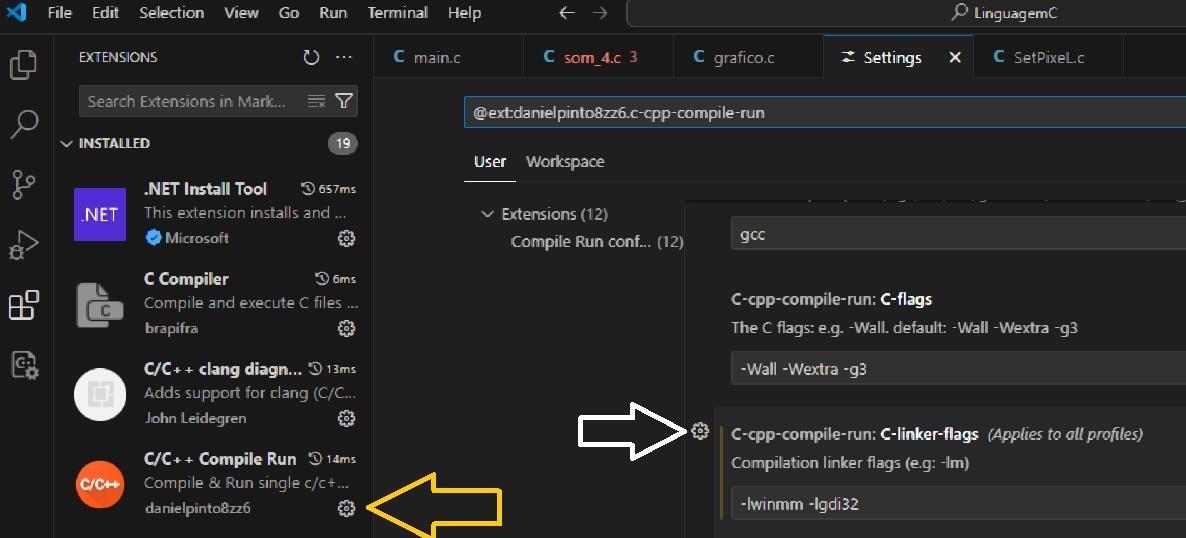

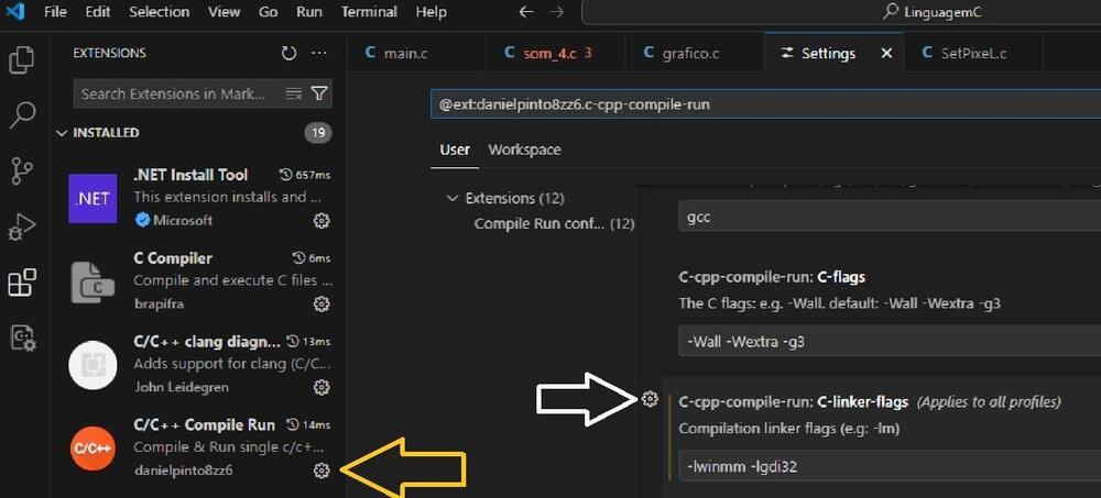

@LeonCode    para executar a musica no VS Code precisa configurar a extensão "C Compile Run"  e adicionar "-lwinmm"  no  "c linker_flags"  e também a lib "mmsyscom.h" ,
porém essa lib não consegui localizar ainda .
para criar gráficos incluir "-lgdi32" no "c linker_flags" , e seria assim :

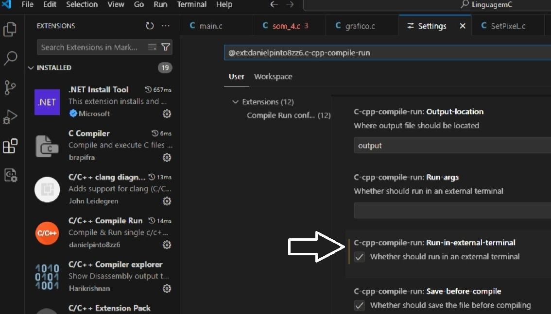

e para gráficos precisa ativar o console externo :
