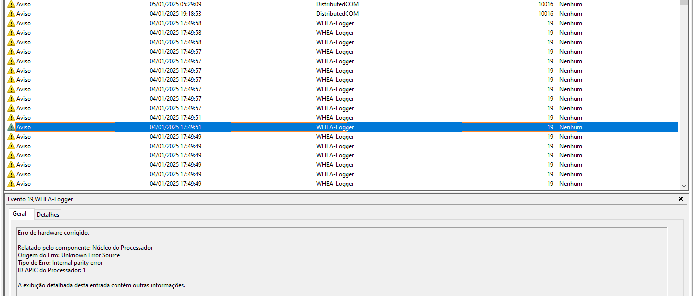

@Lucas Oneiros O que você estava fazendo quando mandou essa print? A temperatura do processador está bastante elevada.
Temos centenas de erros de hardware sendo detectados pelos logs do Windows, porém com "Origem desconhecida" 🤡. Pelos resultados, estou desconfiado de uma possível falha no processador.

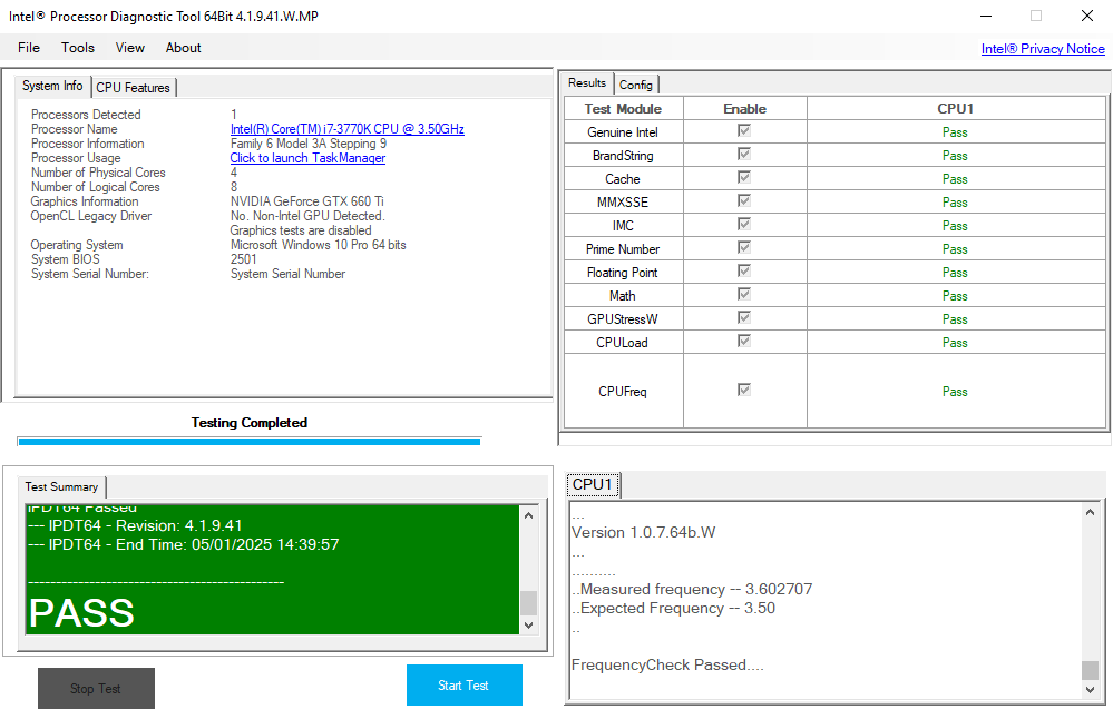

Rodei diagnóstico da Intel e o processador está normal. Quem tiver alguma ideia do que possa ser, me ajuda por favor!
Você usou a opção "Burn In Test" do software da Intel? Se não, execute-a.
Baixe o Intel Diagnostic Processor Tool: https://www.intel.com/content/www/us/en/download/15951/intel-processor-diagnostic-tool.html
Abra-o e vá em tools > Configs > preset > burn in test, esse teste fará uma análise por 2 duras no seu processador, deixe-o rodando e veja se dará algum erro.

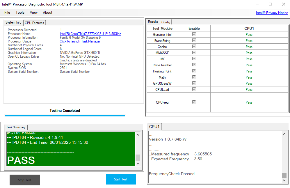

@GabrielLV  Durante a print apenas o diagnóstico estava rodando. Será que o processador está com defeito?
Rodei o programa da intel que você mencionou, da qual eu já havia testado antes, mas apenas no modo padrão.
Quando configurei o modo pro burn in test, depois de alguns minutos o sistema congelou. Eu cheguei a pensar que voltaria ao normal depois de 2 horas, mas nada mudou.
Tenho um print do teste padrão se quiser.

  • Moderador
5 horas atrás, Lucas Oneiros disse:
Chegou a tentar executar novamente?
13 horas atrás, GabrielLV disse:
Tive um tempo hoje e fiz outro teste, dessa vez o burn in test funcionou. Mas demorou 3 horas.
Parece que o processador está normal. Será que pode ser a fonte?
