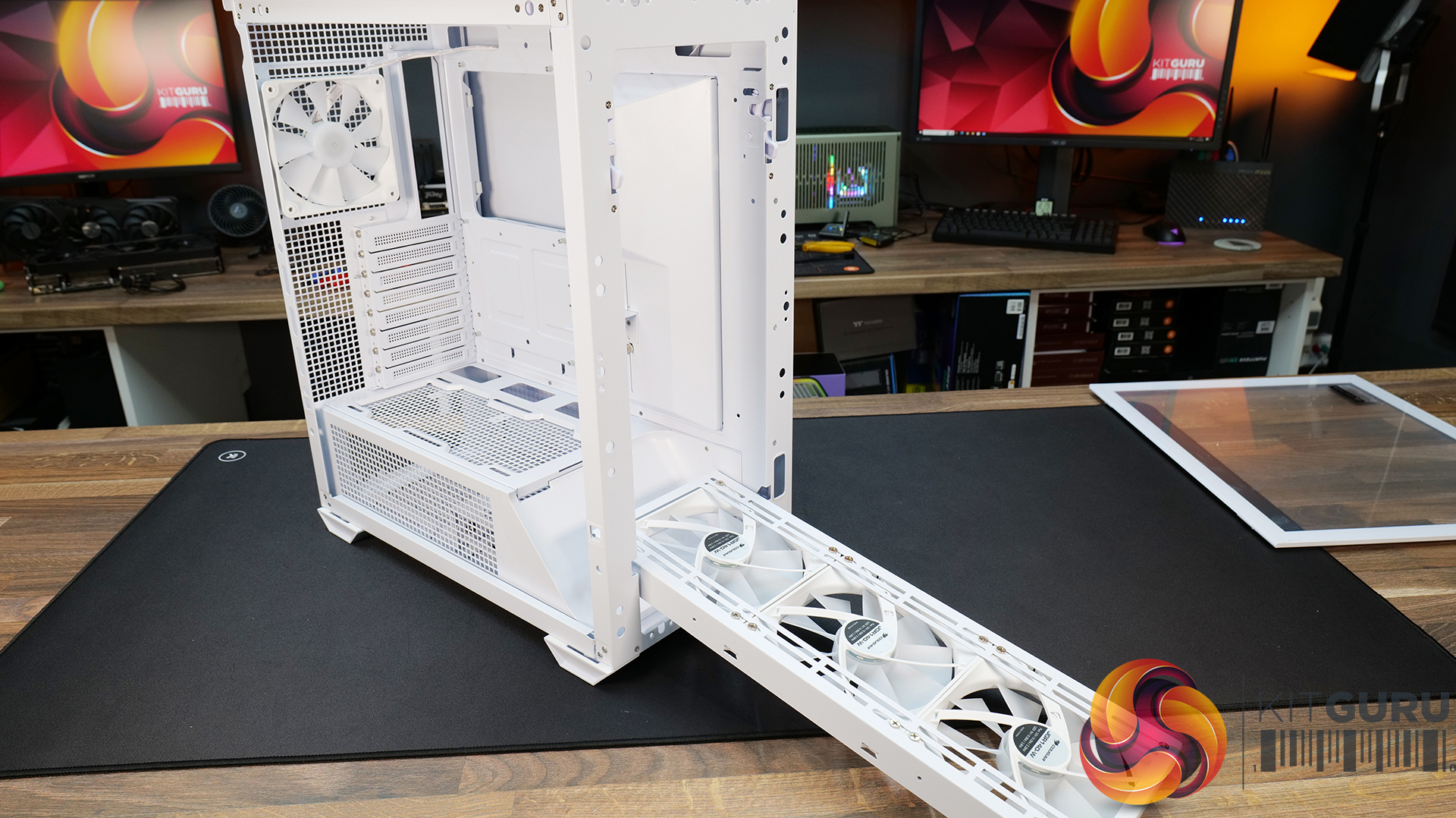

O que eu vi que me pareceu uma boa ideia é esse daqui Gabinete Gamer Montech Air 903 Max 4 fans 17 cm de altura de cpu cooler

muito interessante ele gostei achei bem bonito , e o tamanho do cpu cooler 17,5 já é um pouco maior não tem problemas as fans serem de 160mm  vou usar um hub pwm https://produto.mercadolivre.com.br/MLB-3497883443-hub-controle-pwm-4pin-e-argb-5v-3pin-cooler-master-6-portas-_JM?matt_tool=16013016&matt_word=&matt_source=google&matt_campaign_id=21817902475&matt_ad_group_id=175738508304&matt_match_type=&matt_network=g&matt_device=c&matt_creative=717395922458&matt_keyword=&matt_ad_position=&matt_ad_type=pla&matt_merchant_id=5314212255&matt_product_id=MLB3497883443&matt_product_partition_id=539077988626&matt_target_id=pla-539077988626&cq_src=google_ads&cq_cmp=21817902475&cq_net=g&cq_plt=gp&cq_med=pla&gad_source=1&gclid=Cj0KCQiAs5i8BhDmARIsAGE4xHxLFfRGUkNtidSr6A3He0qJGBBt6mx5xZSWOEhZKa_685b400veZZUaAq-WEALw_wcB achei esse uma boa vou ver se ele é compatível com essas fans de160mm

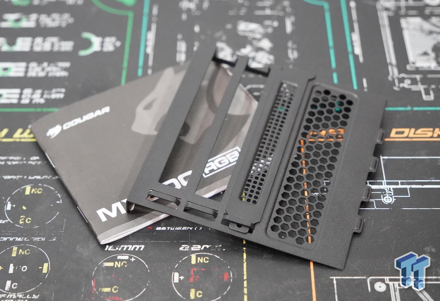

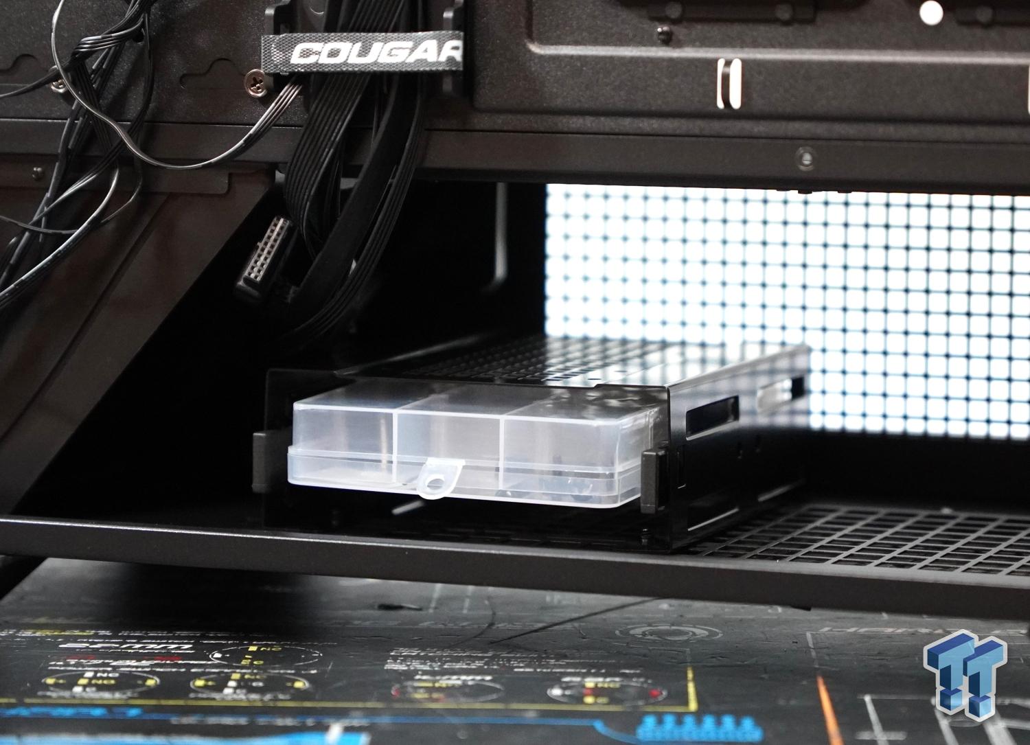

Os gabinetes da Cougar tem uma construção acima da média, vide este detalhe da caixa de parafusos.
Outros destaques são o suporte para GPU na vertical e suporte para placa-mãe "BTF" (conectores de cabos atrás do PCB), coisas que o Air 903 não tem.
