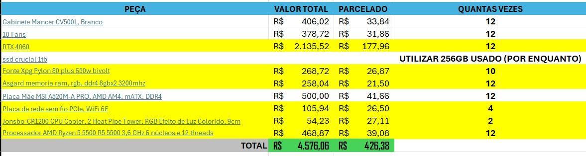

@Middoken cara, foi a primeira peça que comprei em dezembro, Ryzen 5 5500, estava por 400 conto na ali, abaixo está a planilha que configurei, as que estão em faixa amarelo são as que já peguei, restante é que falta
2 minutos atrás, Middoken disse:
fora que vai ser o suficiente para no futuro optar por uma Ryzen 7 5700X3D.
ah sim, seria uma boa mesmo daqui 1 ano talvez kkk
