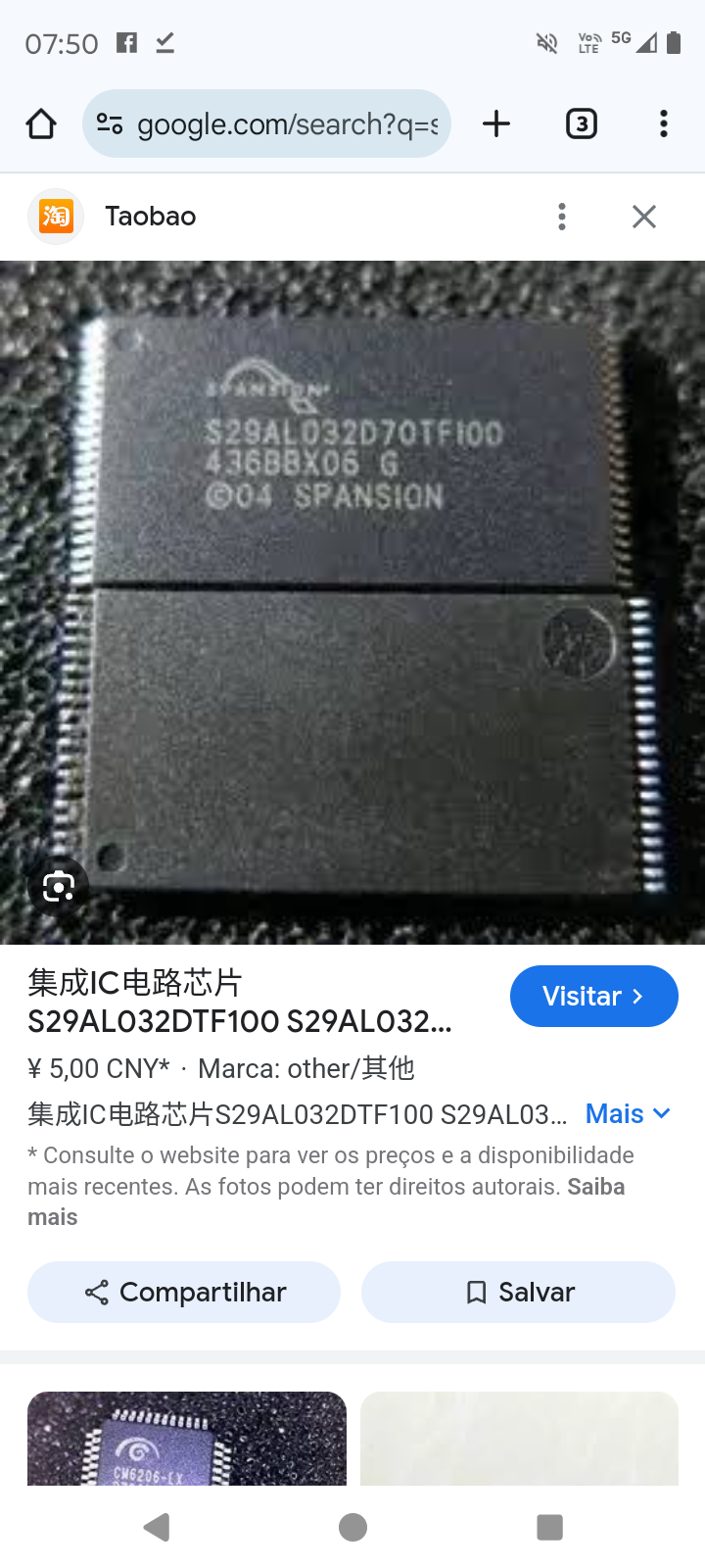

Pessoal, comprei esse programador mas não tô conseguindo encontrar uma lista oficial de memórias compatíveis, queria saber se o chip S29AL032 está nessa lista. Obrigado.

Publique fotos e/ou links do programador e da memória. De repente o algoritmo de programação dela é genérico portanto pode optar por outro tipo no setup. .. pesquise você sobre...

Parece que é smd (pelo menos a que vi). Neste caso a 1ª coisa a se pensar é num adaptador. Publique foto da sua memória pra gente ver se é dip.
Se seu programador não tem ela no banco de dados, acho que não é ele que você deve possuir.
É esse formato TSSOP.
