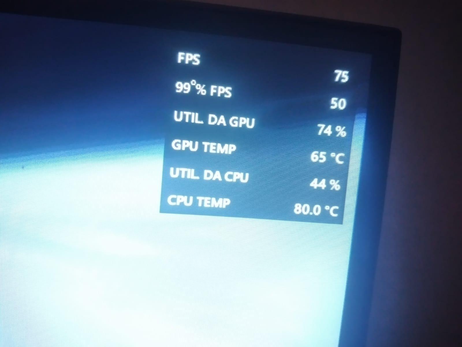

boa tarde vim tirar um dúvida comprei far cry 5 na promo comecei a jogar e esta rodando sem problemas na minha RX 580 ficando cravado em 75 fps ( estou usando vsync do monitor )
única coisa que reparei e a temperatura da CPU que fica entre 79/80 c ja a GPU fica entre 64/65 e uma temperatura normal pra uso? processador e um Ryzen 5 4600g e como estou sem money atualmente estou usando o próprio cooler box da AMD a pasta termica ja foi trocada tem 2 semanas

Acredito que, para uso normal e sem aquecimento excessivo, a CPU deve rodar a no máximo 70°C. Se passar disso, pode ser sinal de que algo está errado. Já a GPU, entre 65°C e 75°C, é uma faixa normal.
No seu caso, a CPU está um pouco quente (79/80°C), o que pode ser por causa do cooler box da AMD, que não é dos mais eficientes. Se possível, considere investir em um cooler melhor no futuro, como um air cooler básico.
