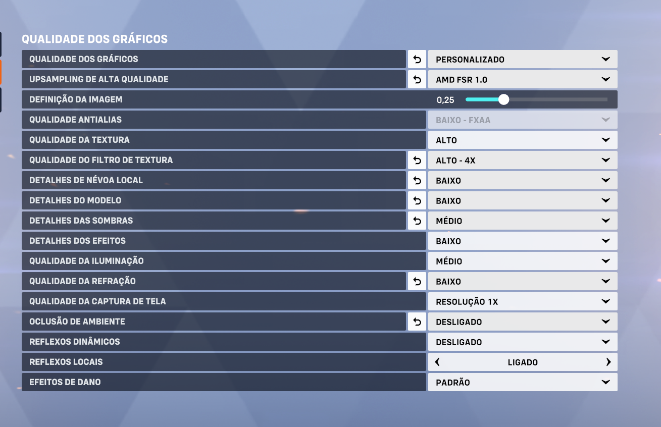

Depois de algum tempo com essa frustração do FPS baixo em quase todos os games, o computador dele apresentou um problema de desligamento e não queria ligar mais. O técnico comentou que não era nada, porém, a sua fonte sendo uma EVGA 750w Gold, já vi falarem que era ruim, fora que quando ele ligava a máquina, parecia que os Leds ficavam em '' meia fase ''. O mesmo trocou a fonte por uma MSI 850W ( o modelo de 10 anos de garantia que é bom ) e esse problema de desligamento ou dos Leds meia fase desapareceu, porém, os problemas de desempenho persistiram.
Ontem mesmo, ele estava jogando Overwatch 2 a 200FPS caindo para 140FPS, usando uma configuração no médio e duas no alto ( as mesmas que a minha e eu pego 560FPS no jogo ), o processador dele ficava entre 60% a 80% e a placa de vídeo não passava dos 30% de uso.
Sinceramente não sei mais o que fazer com esse computador, minha dúvida é que o técnico possa ter danificado algo na placa-mãe dele ou a própria placa de vídeo possa ter vindo com algum problema de fábrica...

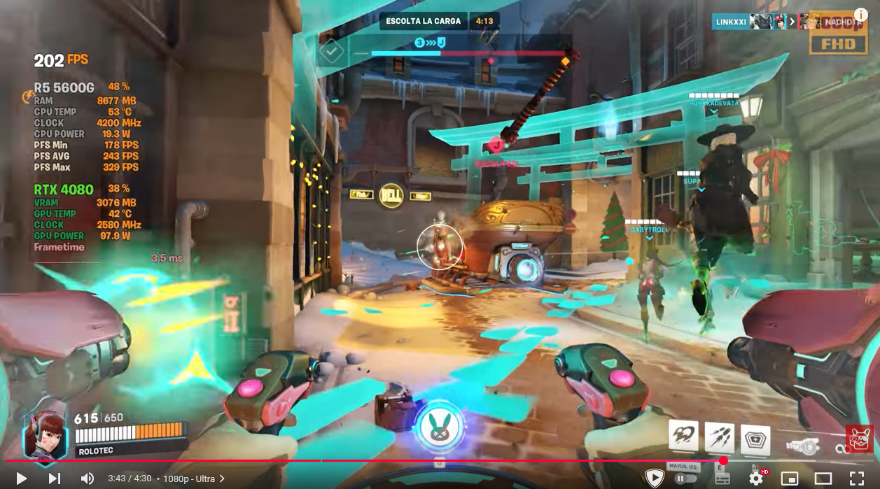

@Middoken Então, vi o print e o vídeo, sinceramente não percebi nada de errado não.
Não sei qual é o teu processador pra falar, mas você chegou a citar que pega 500 fps, um Ryzen 5600G passa longe disso, Ryzen com vídeo integrado acaba perdendo performance porque tem áreas do chip dedicadas ao gráfico integrado, na prática o Ryzen 5600G tem desempenho similar a um Ryzen 5500, que é um desempenho OK mas nada de impressionante.
Estou vendo um vídeo aqui de um cara utilizando um Ryzen 5600G no overwatch com uma RTX 4080 e parece que o desempenho que a cpu entrega é na faixa dos 200 fps mesmo.
Nesse vídeo o FPS até mantém uma média mais alta mas ai pode ser por causa da combinação de ser um mapa menor, com menos heróis aparecendo e atacando juntos, já que é só nesse contexto que no pc do seu amigo chega a cair o fps. Vou deixar uma imagem do vídeo de exemplo.

@Middoken Então, por vídeo assim é mais difícil ter o feeling que seu amigo tem porque na tela dele ele consegue perceber coisas que não percebemos.
Eu também achei o desempenho um pouco decepcionante e abaixo da média que encontrei, mas pelos prints está tudo dentro do parâmetro.

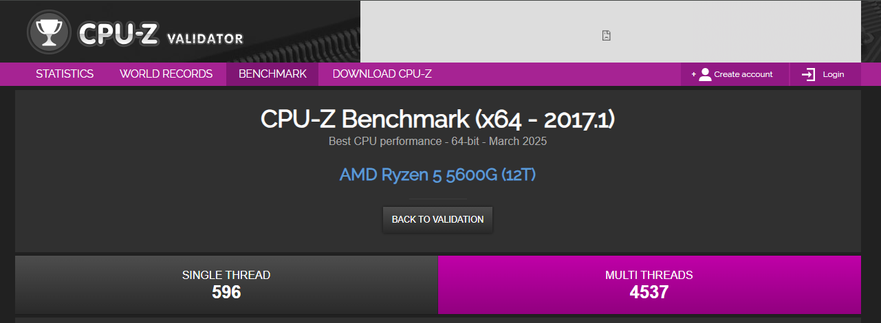

Mas vou via das dúvidas, também pedi para ele realizar um teste de processador, estressando ele ( não lembro se ele havia feito isso ).
No Benchmark do CPU-Z, ele obteve:
Segundo o site de Bench do CPU-Z, ele ficou abaixo dos testes obtidos pelo site.
Não é alto gritante para falar a verdade... Talvez isso não mude praticamente nada.
@MiddokenÉ por isso que não gosto de analisar apenas um jogo pra testar o hardware, os resultados que encontrei no overwatch foram muito inconsistentes.
Nesse vídeo aqui por exemplo o Ryzen 5600x chega a bater 300 fps mas em alguns momentos cai pra baixo dos 200 também, aparentemente isso não é da gpu pois ela não chega a bater os 100% de uso em nenhum momento. Pode ser uma particularidade desse jogo de não conseguir usar bem a GPU também.
Por isso pra testar GPU gosto de jogos com mais exigência gráfica e com uma boa base de dados na internet tipo o RDR2.
