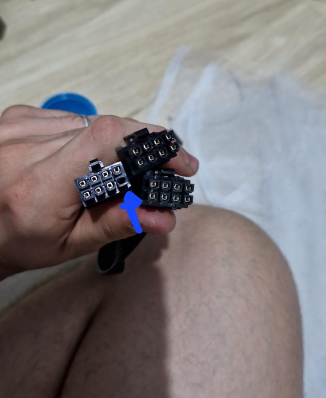

Recentemente comprei uma fonte Full Modular da Duex ecomprei uma RTX 4060, quando fui realizar a montagem, vi que um slot do cabo pci-e que encaixa na fonte está vago, gostaria de saber se esse cabo é assim mesmo, ou está com defeito.
  • guilherme_dr alterou o título para Cabo PCI-E da fonte Duex modular com um pino faltando, é normal?
Se isso vai interferir no funcionamento não sei dizer, mas se observar no cacique google imagens de cabos PCI-E, nenhum irá apresentar essa "falha"
Mas independente da situação, se estiver dentro do prazo devolve essa fonte que é de péssima qualidade.

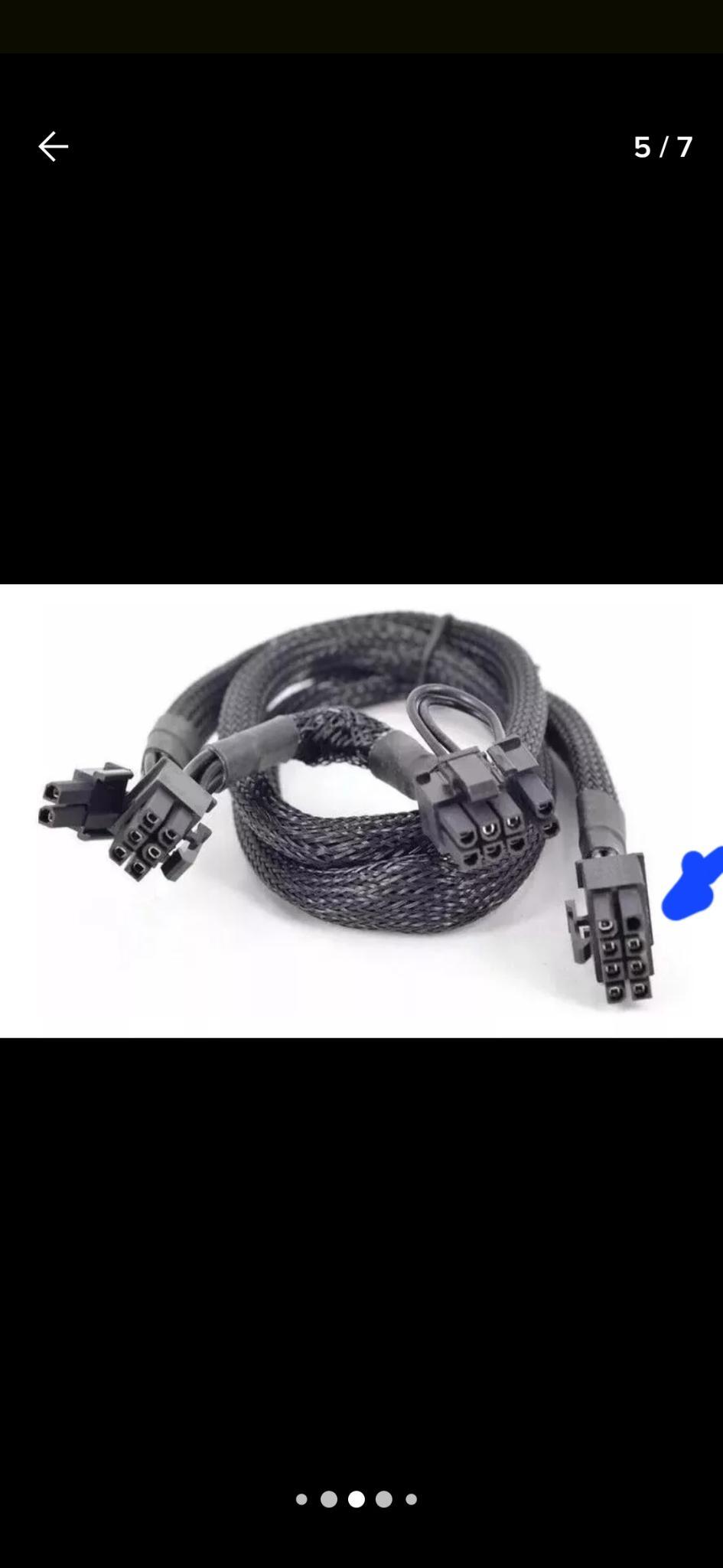

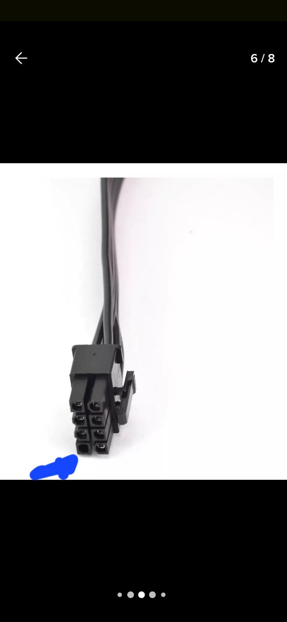

@FoxBlack Bom dia, obrigado pela resposta! Fiquei com mais dúvida ainda quando fui pesquisar cabos 8pin no mercado livre, nas imagens que encontrei o conector que vai na fonte não apresentava a parte de baixo. Sobre a fonte, não tive problemas com ela até o momento, porém não tenho possibilidade de troca por causa de prazo.
Links do Mercado Livre: https://produto.mercadolivre.com.br/MLB-3231796002-cabo-pcie-para-fonte-modular-corsair-todos-modelos-atx-_JM
https://produto.mercadolivre.com.br/MLB-1976329988-cabo-modular-pcie-8-pinos-duplo-6-2-xpgcorsair-_JM
Caso, eu compre um desses cabos, que são da corsair por serem de outra marca tenho alguma problema na montagem?
