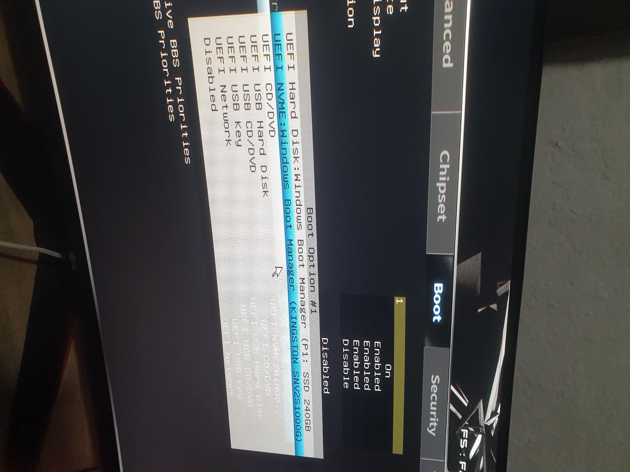

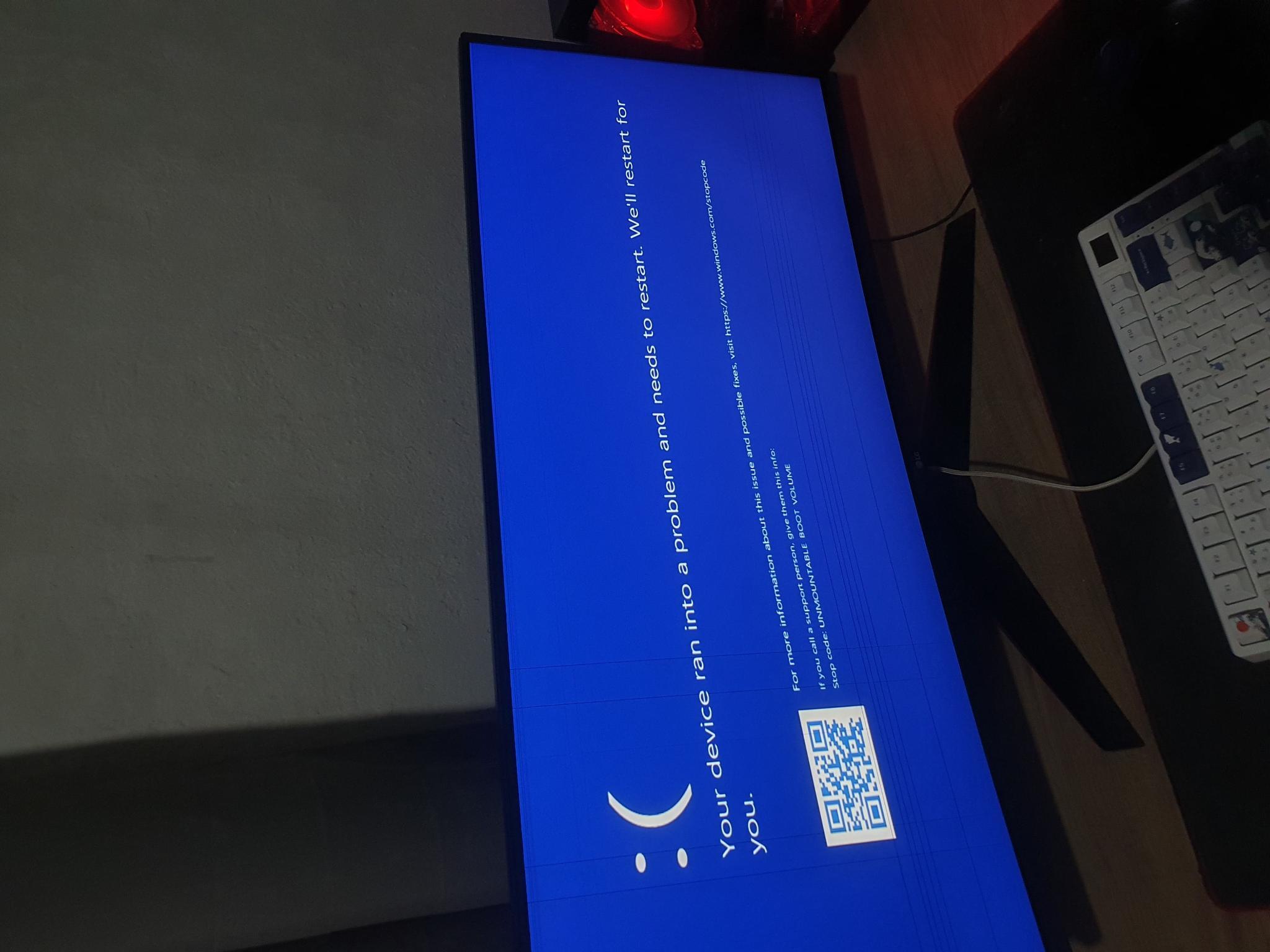

tenho dois pentes de memória RAM (16 x 2) DDR4 Vengeance da Corsair e um deles parou de funcionar, resetei a BIOS na esperança que o problema fosse resolvido e o pc funcionasse com as duas normalmente. O pc ligou e mesmo assim as memórias não funcionaram juntas, tirei a defeituosa e liguei só com um pente. Na primeira vez ligou normal, deu boot normal e iniciou o windows, aí eu reiniciei o pc e ele nunca mais deu boot. Quando abro a BIOS pra ver se reconhece o SSD NVMe ele não aparece lá, então eu reseto a BIOS novamente e abro ela e ele está reconhecendo, mas basta eu tentar ligar o pc que dá tela azul e volta a não reconhecer mais o SSD. Peguei outro SSD sata que tenho instalado o w10 e coloquei na máquina e funcionou normal, instalei o w10 em um pendrive pra tentar formatar o SSD que não estava reconhecendo e na hora de selecionar onde quero instalar o windows, aparece o SSD NVMe com todas as partições que tinha antes mas quando clico pra selecionar aparece uma mensagem dizendo que não é possível alterar ou formatar o disco.
quando abro o cmd e entro no diskpart e dou um list disk, o SSD NVMe não aparece lá também então não é possível formatar.
Já aconteceu com alguém isso? tem como resolver? Não acredito que apenas ter resetado a BIOS tenha corrompido o SSD pra sempre.

@juandk1 , olá
Uma dúvida a placa-mãe, consegue reconhecer o SSD com problemas. Ele aparece listando o modelo do SSD?
o SSD reconhece na BIOS sim, mas só na primeira vez após resetá-la, depois some

1 hora atrás, Gustavo11 disse:
Eu acho que o problema não seria o reset da BIOS.
Qual seria a informação da tela azul?
após tentar dar boot no SSD que ta com problema aparece isso
na foto não dá pra julgar nd.
recomendo ou testar o NVMe em outra placa-mãe ou chamar um tecnico.
agora, Gustavo11 disse:

4 horas atrás, juandk1 disse:
@Kaze_jp
É um SSD NVMe da Kingston de 1tb
@Kaze_jp
@Gustavo11
Código de erro da Tela Azul: UNMOUNTABLE BOOT DEVICE (ou DISPOSITIVO DE BOOT NÃO MONTÁVEL).
Significa que o seu SSD está inacessível. Pode ter sido causado por uma instalação incompleta do Windows. Você formatou o Windows recentemente?
Caso sua resposta seja Não, a hipótese é outra: sua BIOS deve estar configurada para receber discos em MBR e seu SSD está UEFI (ou vice-versa). Nesse caso, você precisa entrar na sua BIOS e checar em qual modo de Boot ela está no momento. Consegue fazer isso?
agora, Gabriel U disse:
Não, esse windows que eu estava usando foi copiado de um SSD antigo meu. A útlima vez que mexi com isso faz uns 5 meses e foi quando comprei esse NVMe que está com problema agora.
8 minutos atrás, juandk1 disse:
Entendi. Isso pode explicar bastante coisa.
Você pode ter cometido o mesmo erro que eu mesmo cometi ontem aqui em casa com um notebook usado que comprei.
O SSD antigo pode estar configurado para MBR, e ao copiar o Windows para o SSD novo (que usa UEFI por padrão), você pode ter forçado o SSD a ser escrito em MBR. Mas, isso não o estraga, só faz com que não seja reconhecido pela BIOS. Você tem duas soluções pra esse problema:
1. A mais prática: entra na BIOS e muda o modo de Boot dela. Assim ela reconhece o SSD novo em MBR e consegue Iniciar o Windows. Você não vai perder dados, mas o sistema funcionará um pouco mais lento do que o habitual (por conta da organização em MBR, que é mais antiga).
2. A recomendável, embora menos prática: cria um pendrive bootável com Windows, se já não tiver um, e instala o Windows no SSD novo do zero. Isso vai reescrever o sistema usando UEFI, e aí você pode usar o SSD antigo pra recuperar seus arquivos, apagando o Windows antigo dele em seguida.
A segunda solução é mais demorada, mas deixará o novo SSD mais rápido, e seu sistema novo em folha.
