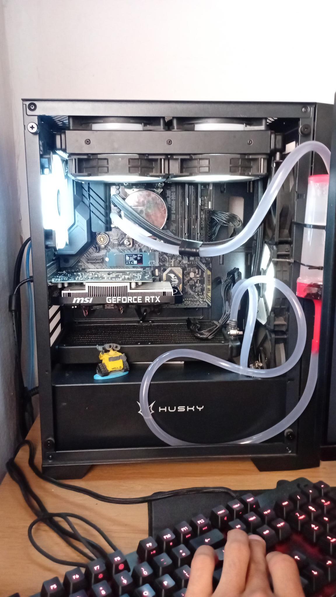

opa galera vim aqui demonstrar a minha mais nova gambiarra kkkkk
recursos usado
1 wc gandias 240
1wc rise mode 240
tubo de colocar recheio em churros kkkk
meio mundo de abraçadeiras
agua destilada (preciso ajeitar  por causa da corrosão galvanica
mangueira de nivel
ordem do sistema
reservatório >radiador gandias> bomba do gandias > radiador do rise mode > block cpu+bomba reservatório  e repete
ainda vou tentar aprimorar mas por enquanto aceito dicas
O fio do PCI tá jogado ali por conta que tenho uma 2060 tô testando qual melhor entre a 3050 6gb....
coloquei a bomba entre radiadores
uma puxa a outra empurra
assim não perde o levante (eu to supondo) kkk o fluxo final achei satisfatorio

@Pedro Lopes 2 Sim , apesar que a ordem pouco importaria , mas eu quis deixar a bomba entre os radiadores pra não perder levante
conseguir baixar 15 graus nessa brincadeira ai
bom me custou só
12 da agua
uns 20 de abraçadeira (nem usei tudo)
10 reais de mangueira de 2 metros
o reservatorio (tubo de colocar recheio em churrros) peguei da patroa kkk
o watercooler tirei de um pc  do trabalho que estava com defeito ai conseguir consertar kkk
