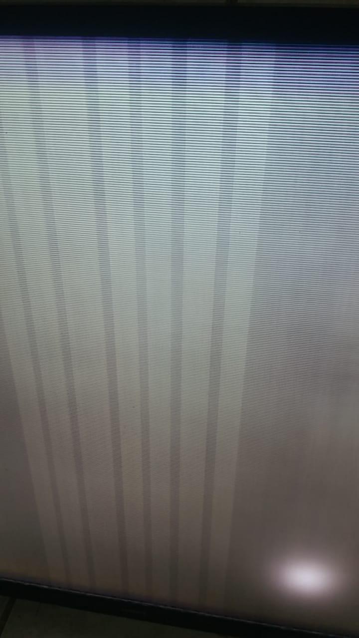

Olá. Estou com uma TV UN48J5000AG com linhas verticais, quando liga funciona normal mas depois de uns minutos aparece linhas verticais e vai piorando até chegar num ponto de não aparecer nada, consegui resolver algumas vezes colocando fita durex no cabo flat, funcionou por um bom tempo, dessa vez tentei várias vezes e não tive sucesso, seria o display? Se for tem como arrumar? Será que alguém pode me ajudar?
@Amanda Lima Sim isso é display sim,esse lance de fita nos flats só dura por pouco tempo,se fez efeito antes com a fita era porque de fato o display tava ruim,e fazendo a gambiarra com uma fita dura um certo tempo depois para de vez.
Não tem solução,a solução é a troca do display todo.
