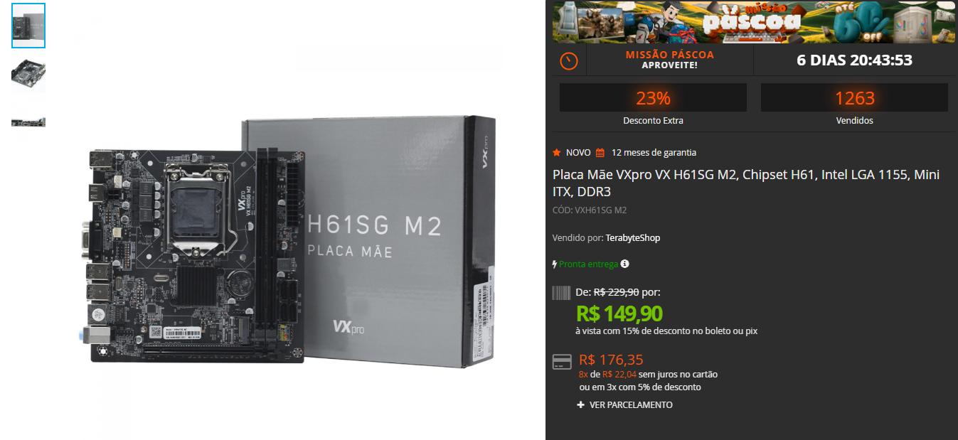

Comprei uma placa-mãe LGA1155, da marca VX Pro (Modelo VX H61SG M2), estava usando anteriormente uma H61 da Bluecase e troquei pois meu PC estava desligando sozinho, pensei que poderia ser a fonte e a placa-mãe então comprei duas novas (A fonte antiga era uma com chave seletora, comprei uma com 80plus bronze e pfc ativo, os desligamentos pararam). Fiz a instalação de tudo certo, troquei a placa e a fonte, tudo normal. O PC liga normalmente, mas o microfone especificamente não funciona de jeito nenhum, mesmo sem estar conectado ele mostra q está conectado no gerenciador de gravação, achei isso muito estranho, logo depois o Wi-fi também parou de funcionar (uso um adaptador, em outro pc funciona normal). Não consegui de forma alguma fazer voltar a funcionar, mesmo reinstalando trocentos drivers, a internet não funciona nem o microfone (ambos estão bons porque ja testei em outro pc). Com isso resolvi atualizar minha BIOS, mas não consigo encontrar em LUGAR NENHUM nada sobre essa placa em específico, a fabricante nem tem site, por exemplo.
Estou me sentindo mal por ter trocado a placa-mãe e agora meu pc está praticamente inutilizável, alguém tem a atualização da BIOS ou alguma solução pro meu problema?

Qual é o CPU que usa, pois o VRM desta placas-mãe é bem simples - 2, 3 fases; é para um Celeron, i5, um i7 pode ser a causa do desligamento.
Independente da marca que são vendidas aqui - deve ter mais de uma dezena; para essas placas "white label" (fabricadas na China por empresas desconhecidas utilizando chipset reciclado - no qual foi adaptado suporte para M.2 (SATA/NVMe)) dificilmente vai encontrar atualização de BIOS. É "use as is" (use como veio).
Curioso é que tem várias versões (vide as diferentes posições da bateria e numero de componentes do VRM). As duas da direita são vendidas como Bluecase, que até tem drivers para baixar no Google Drive, mas BIOS não.
