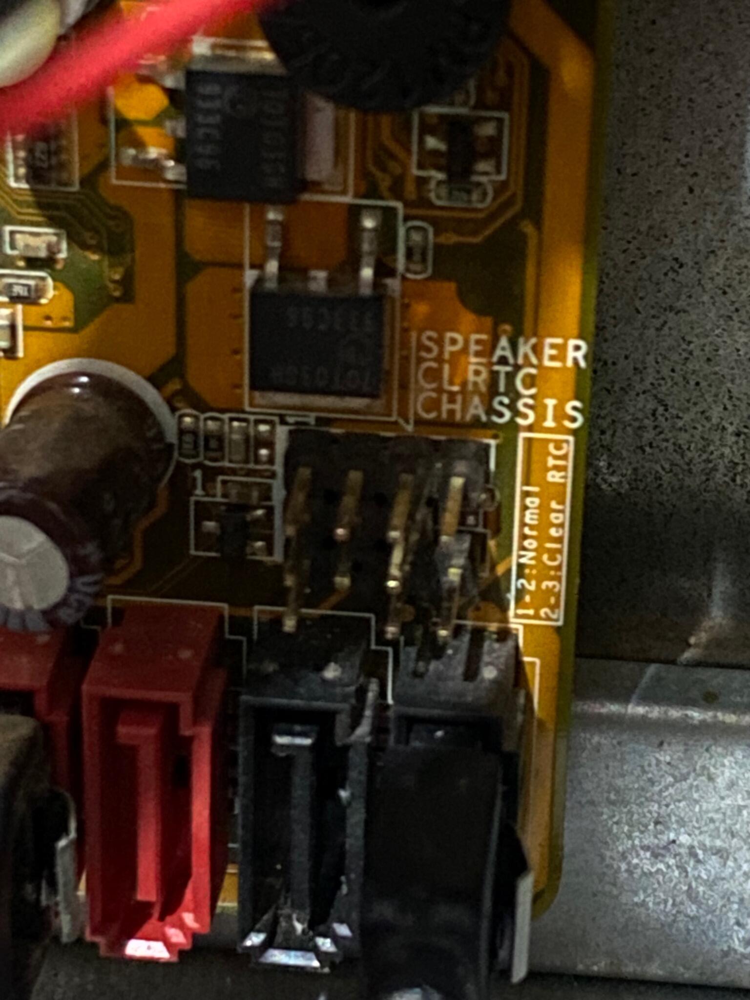

Estou tentando fazer um reparo na minha placa de vídeo, que está brickada. Durante esse processo, alterei uma configuração na BIOS, mudando o modo de vídeo primário de onboard para a placa de vídeo dedicada (que está com problema).
Agora, o computador não exibe mais vídeo no monitor, e por isso não consigo acessar a BIOS para reverter a alteração.
Já tentei remover a bateria da placa-mãe para resetar a BIOS, mas não funcionou. Fiquei sabendo que é possível fazer o reset usando o CLRTC (Clear RTC), mas não sei exatamente quais pinos devo usar com o jumper para realizar o procedimento.
Abaixo estou enviando uma imagem dos pinos da minha placa-mãe para que possam me orientar.
@Felipao22k Do conjunto de pinos apresentado, é o segundo conjunto, o que só tem 3 pinos.
Nesse caso você deverá colocar nos pinos da direita pra esquerda, que vai dar o reset.
Basta seguir o escrito, o primeiro conjunto de 4 pinos é do Speaker, o segundo conjunto é o CLRTC, pronto, achou onde colocar o jumper, depois é só seguir o dito na caixinha lateral.
