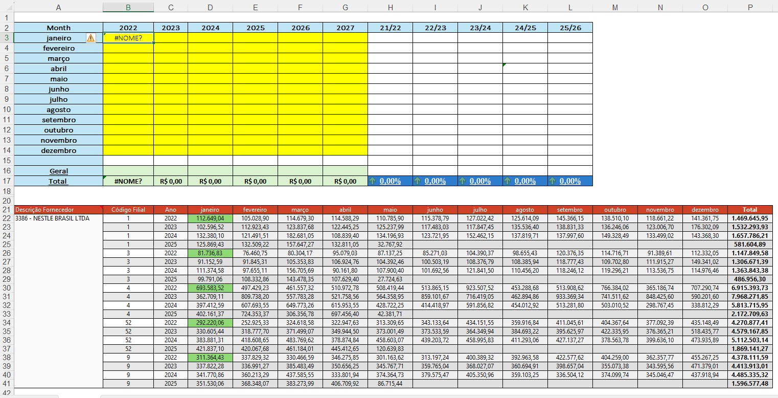

Preciso de uma ajuda com a planilha novo exemplo, preciso automatizar com uma formula que busque o total por mes de cada ano vendido automático !!
aguardo.
Estou tentando usar essa formula pra somar somente o que esta verde em teste, porém se funcionar vai dar certo para outros meses
=SOMARPRODUTO((C21:C41=B2)*ÍNDICE(D21:P41;LINHA(D21:D41)-LINHA(D21)+1;CORRESP(A3;D21:O21;0)))
Novo Exemplo.xlsx
@Netobarbuio  eu sugiro algo mais simples, a princípio, você ira modificar manualmente da célula [B3]:[B14], depois é só arrastar as fórmulas para o lado direito até o final.
Copie a fórmula abaixo e cole na [B3] e arreste para o lado direito até o final pra você entender a solução.
=SOMASES($D21:$D1048495;$C21:$C1048495;B$2)
Novo Exemplo.xlsx
Segue uma fórmula funcional dinâmica que pode ser arrastada horizontal e verticalmente.
=SOMARPRODUTO(($C$22:$C$41=B$2) * (ÍNDICE($D$22:$O$41; ; CORRESP($A3; $D$21:$O$21; 0))))
