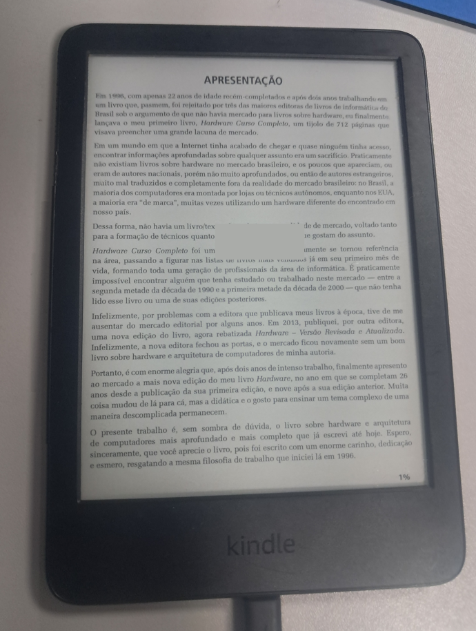

Eles leem, mas o conteúdo da página não escalona. Fica exatamente igual uma página vista em um leitor de pdf comum.
O problema disso? Além da falta de capa(Atrapalha na organização) e notável perda de performance pra qualquer coisa(eles ficam notavelmente mais lentos para passar página e mostrar a ui em pdfs gigantes, como este livro), a fonte fica extremamente pequena nos kindles menores. Segue abaixo uma foto de como fica no meu kindle 11ª gen(lembrando que é uma tela de 6"):
A conversão pra EPUB/MOBI do calibri não funciona direito neste livro. Além do layout shift em todas as páginas, a marca d'água fica no meio do texto.
