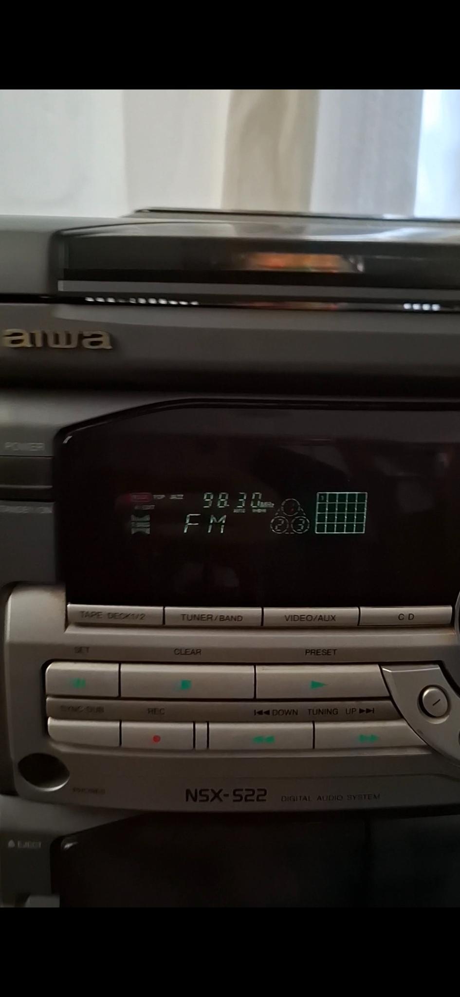

Restaurei esse aiwa nsx-s22, porém o display está bem fraco! Troquei dois capacitores de 4.7uf/50V que ficam próximos ao VFD, porém não mudou nada! Verifiquei a tensão de filamento que está em 2,3V. A tensão de grade está em -25V. Alguém tem outra dica que possa me ajudar?

Segue essa tensão de -25V (-VFL) até a fonte, ela é fornecida pelo transistor Q105, troque os capacitores C109, C110, C111, e C112, devem estar todos perto desse transistor.

Que pena! Isso então já é sinal de que o display esta fraco mesmo, não tem muito o que fazer.
Você já tinha feito uma limpeza nele e né (limpe-o com pano umedecido em água mesmo) e limpe também essa frente dele pelo lado de dentro.
Com o tempo ele vai criando uma fuligem escura no display e no acrílico da carenagem.
