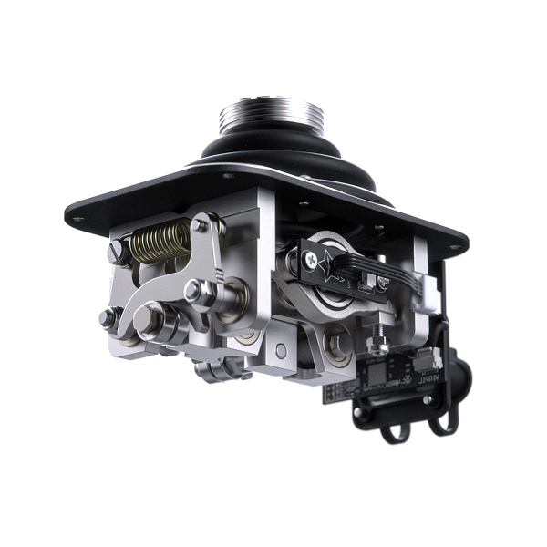

Segundo o fabricante Russo de joysticks para simulação de vôo VKB, que tem fábrica na China, lá os potenciômetros atualmente usados em controles são vendidos por $0.10 em lotes de 1.000, por isso já dá para perceber a (falta de) qualidade. Eles usam sensor sem contato MaRS (magneto resistência) proprietário, superior ao sensor Hall, nos seus controles.
Estes sensores leem o deslocamento angular de um imã, sem contato entre as partes como num potenciometro convencional, em que uma "vassoura" de metal desliza numa pista de carbono, peças que se desgastam com o uso, o que casa o "drift".

Atítulo de curiosidade, a implementação de Sensor MaRS no gimbal de um joystick, na ponta dos eixos (X e Y) tem um imã de Neodymium em formato circular, que gira na frente do sensor.

Os sensores "magnet resistance" foram desenvolvidos para uso na indústria automotiva, sendo menos sujeitos a interferências de campos magnéticos, partes metálicas.
Não lembro qual faz o que (se Hall ou MaRS), mas um tipo lê a direção do campo magnético, o outro lê a intensidade.
