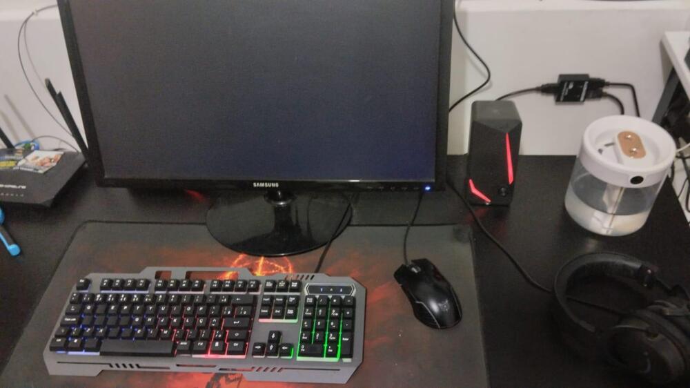

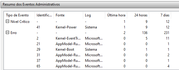

Tirei um print do visualizador de eventos pra caso alguém queira ver e também deixarei uma foto do estado que o pc fica no momento do problema. Uma observação, se eu não desligar no botão da fonte, o pc fica aí nessa tela preta eternamente, nada acontece. Caso alguém tenta a solução, por favor, me ajude. * Outra observação, já fiz todo teste possível com as RAM, já troquei de slot, já passei limpa contato, já deixei apenas 1 trabalhando e em todos testes o problema aparecia novamente. E também durante a jogatina eu ficava olhando a temperatura e o FPS da placa, temperatura estava por volta dos 60 graus e o fps acima de 80 (normal). O clock aparentemente também estava normal, sempre acima de 1500, às vezes descia pra 200 dependendo se eu estava morto ou vivo na jogatina.

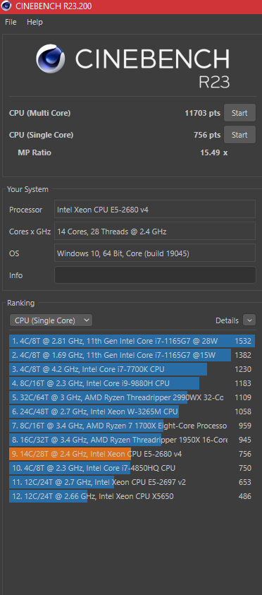

@BrunoDNO É essa placa mesmo. Olha baixei o Cinebench de 2024, porém, ele abria o launcher mas fechava logo em seguida, ai baixei pela microsoft store e aconteceu a mesma coisa. Optei pelo Cinebench R23, versão anterior, funcionou e fiz os testes assim como você pediu e funcionou normal, nada de erro e nem tela preta. Vou deixar o print abaixo.

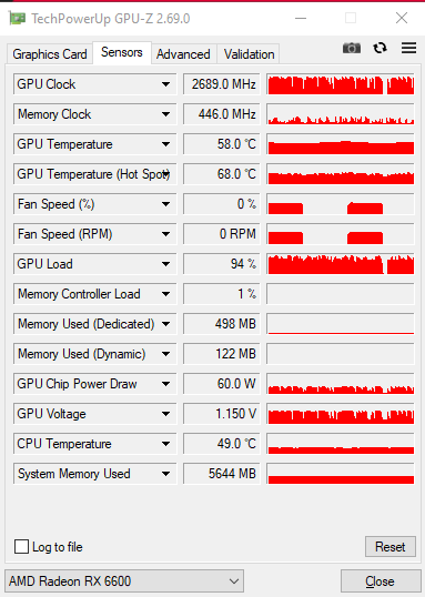

@BrunoDNO Consegui verificar, os pinos tá tudo em ordem e pasta térmica troquei também. Usei o GPU-Z e deixei por volta de 40 minutos e nada de tela preta, sei que não dar pra comparar o teste de estresse com um jogo pesado, já que o jogo estava consumindo 120w e o teste tava consumindo por volta dos 60w, mas mesmo assim ainda estou com leve suspeita da fonte. Esse PC ficou 1 ano e alguns meses sem dar problema algum e justo quando deu agora é um problemão de encontrar o defeito kkkk. Um amigo disse que tem uma fonte de 500w que pode me emprestar, mas disse que ela pegou enchente mas tá funcionando "normal", meu medo é testar ela no meu PC e acabar dando um tipo de curto circuito ou outra coisa pior. Tentar esperar alguma promoção das lojas digitais e comprar uma fonte de pelo menos uns 500 ou 550w, caso não dê certo, pensarei em trocar a placa-mãe por uma melhor pra testar. Vou deixar aqui o print do GPU-Z caso ajude em pensar em algo
