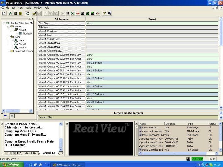

Lauro e Ice desculpem minha ignorância, mas estou tentando fazer o menu q falei p vocês.
porém quando chegou nesta parte eu fiquei perdido, pois ate hoje so tinha feito ele normal( básico ) e não estou conseguindo visualizar onde colocar o menu principal e o menu capitulos, segue a imagem abaixo p vocês me dar uma explicação mais detalhada, se for possivel logico...
Fabiano.
Pelo que ví na imagem, você apenas precisa agora fazer as conexoes.
Na coluna target, clique com o direito do mouse em cada linha e vá dizendo o que cada linha significa.
bocolo, obrigado...
mas é q estou tentando fazer um menu principal e outro menu de capitulos e não estou sabendo onde colocar o menu capitulos para ser acionado pelo outro........

Quando você está fazendo um menu, voce está na pasta menu, onde você cria os links dos botões: lá quando se clica em buttons, tem uma caixa na parte de baixo da janela com nome de target: você clica dentro dela e com o botão direito do mouse voce seleciona o vai ser feito quando se clicar no botão. Ali sim com o botão de capitulos selecionado, voce clica e seleciona em menu o menu de capítulos ex.: --> menu/menu2/nobuttom. voce também pode ir em connections e no Key Action de cada capítulo, colocar o botão correspondente do menu de capítulos, basta colocar o cursor na linha em frente ao Key Action e com o botão direito do mouse selecionar menu/menu tal / botão tal.

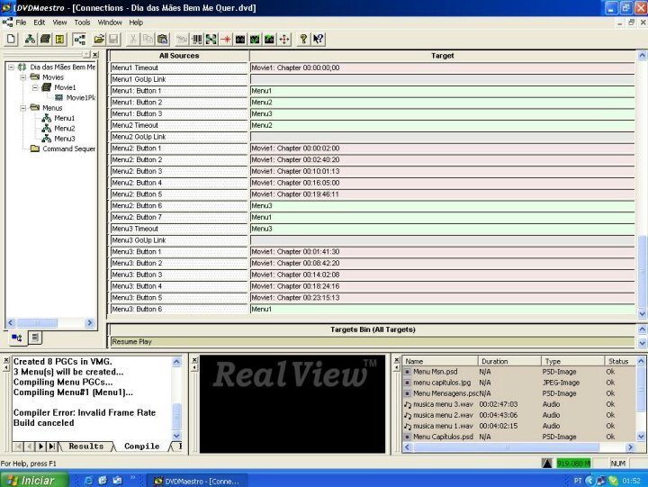

Ola Lauro,
Esta ai é onde parei e não consigo proseguir mais, já tentei de tudo menos o certo pois não estou conseguindo.....como faço as ligações finais.....se puder me ajudar...

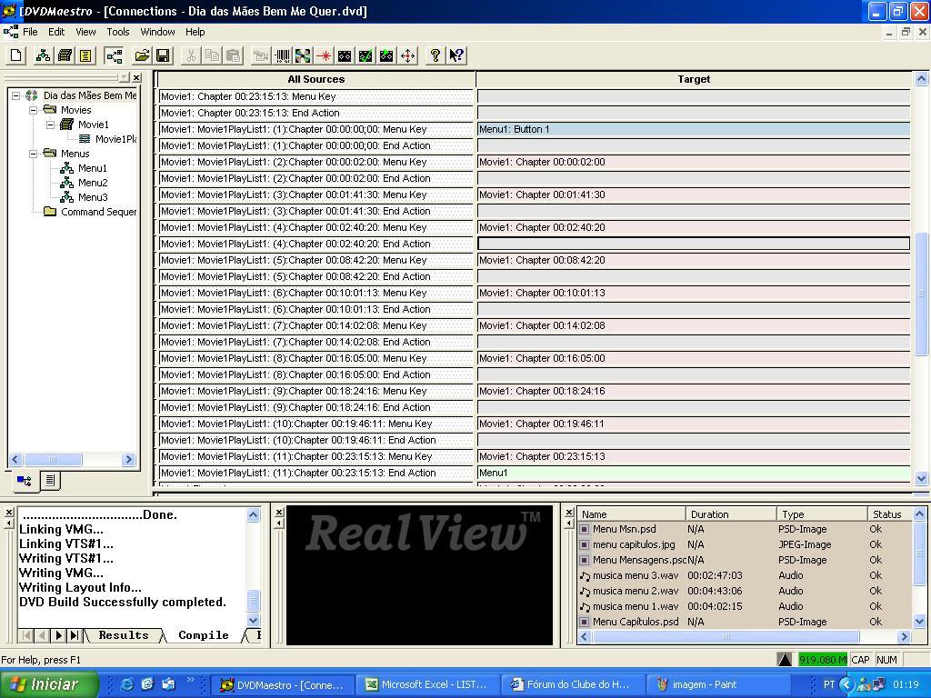

Postado Originalmente por Fabianofp@30 de março de 2006, 01:24
Ola Lauro,
Pelo que eu vi na imagem só falta voce marcar as caixas de End Action :blink: voce deve apontar para o menu capitulos/noButton ou outro destino que achar melhor :goff:
Ps Lauro me corrija se estiver errado :joia:
Fabiano: está errado isso ai:
Veja nas connectins acima de um DVD que fiz com capitulos e botão tocar tudo:
voce coloca o Menus/Menu/noButton somente nos End Actions dos capítulos não da playlist:
Na connection da playlist voce coloca so o primeiro Key Action apontando para o botão de tocar tudo e no último End Action voce aponta para Menus/Menu/noButton ou seja ele vai reproduzir do primeiro capitulo indicado na playlist até o ultimo sem interrupção.
Agora os capitulos, cada End Action deve apontar para o menu para que ele retorne.

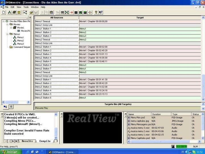

Ola Lauro,
OU eu sou Bu...D+ ou o Maestro vai me dar um Show neste menu, pois não consigo.
Liguei de uma maneira não deu certo, fiz de novo funcionou , porém não voltava ao menu principal e continuava o filme e agora com esta configuração esta dando invalid frame rate.........
