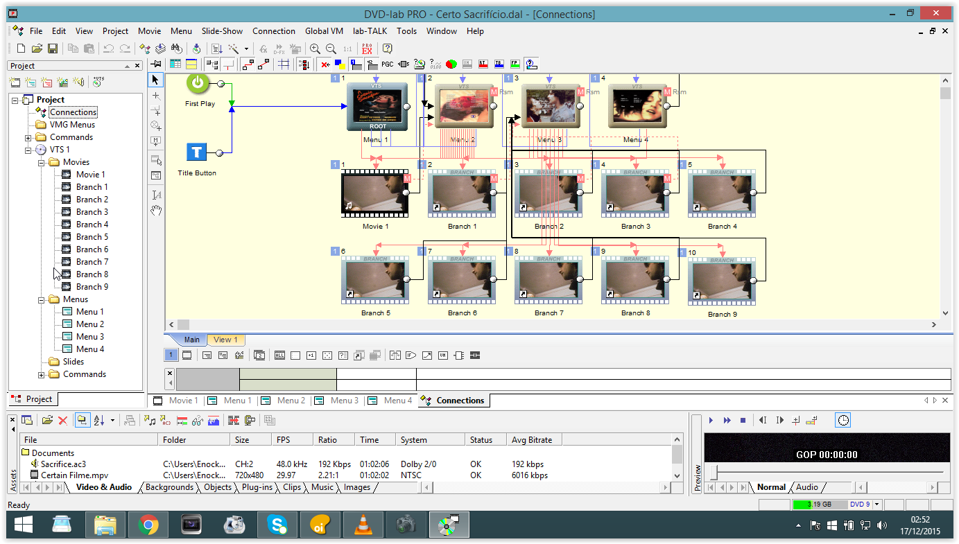

Em 03/12/2015 at 12:34, Leeloy disse:

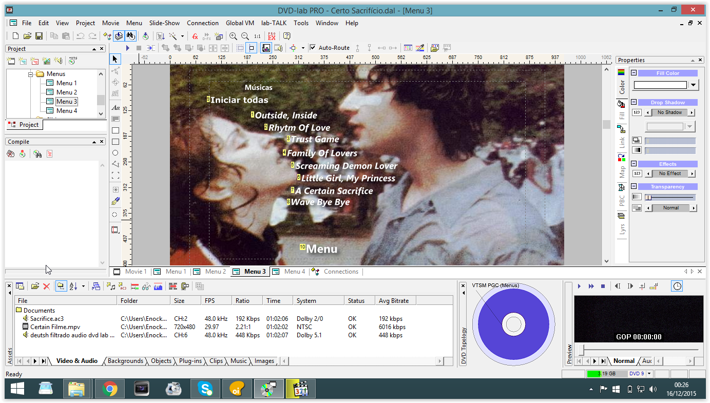

Oi Leeloy, consegui fazer o queria com os menus, sua dica serviu, antes testava no pc mas os players de dvd não reproduziam direito, nem obedeciam os comandos exatos, gravei numa mídia regravável o projeto e testei num aparelho, então vi que deu certo. Uma dúvida que tenho agora e espero que você possa me ajudar, é a seguinte: O menu 3, que é aquele para o qual eu criei a Chapter Play List, tem o botão Iniciar Todas, e então as músicas serão reproduzidas uma por uma na sequência que criei, mas no mesmo menu além do botão Iniciar Todas também criei links para cada música separadamente usando o nome de cada uma, só que quando seleciono através da música gostaria de que quando ela acabasse voltasse pro menu para que o usuário pudesse escolher a próxima música que desejar, no entanto a reprodução continua, e a coisa chata é que não continua tocando só as músicas, mas também a sequência do filme, quando na verdade esse menu 3 foi criado apenas para seleção das canções e reprodução em ordem das mesmas.

@Salveliz estou meio sem tempo devido a correria de fim de ano, mas te darei uma solução porca, mas q funciona porque já testei aqui rs.
Crie um Chapter Play List para cada música ;) Por exemplo, crie um Chapter Play List e coloque SOMENTE o capitulo da música "Outside, Inside", faça o link q chamaria esse capitulo chamar essa Chapter Play List e assim vai indo para cada música.
Não se esqueça, talvez seja necessário configurar o Chapter Play List para q ao final da mesma vá para o menu desejado, como já fizemos antes.

beleza Leeloy, fiz do jeito "porco" que me sugeriu e deu muito certo, rsrsrrs, mas depois irei querer aprender também a outra maneira quando você tiver mais tempo, entendo sua correria de fim de ano, quando acha que estará mais livre para me dar outra opção?
Sem pressa, depois você me explica, mas tenho ficado bastante satisfeito, digamos que as coisas que mais queria você me ensinou. Aguardo, e quando estiver mais livre quero te perguntar outras coisas também, mas creio que já estou terminando minhas dúvidas. Abço.
