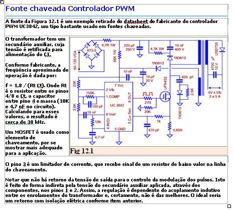

Para não quebrar a cabeça, tem um link ai, para fonte de varias potencias.(chaveada)

Valeu mesmo amigo Marcos pelo link...
eu mesmo agora não tinha uma fonte propriamente pra fazer, mas isso é muito interesant ..eu já tinha procurado como calcular e não tinha encontrado ....
esse link é beleza ....valeu mesmo... :bye:

Fred_LooK não tem como postar aqui todos os cálculos que envolvem o projeto de uma fonte chaveada. Explico, são muitas variações e tipos de fontes. Além do mais, as fontes atuais estão bem avançadas, os microcontroladores usados alguns tem até opção de nobreak. Basicamente você vai ter que calcular os indutores e capacitores do filtro de linha de entrada, o valor do varistor, todos os indutores utilizados, capacitores enfim teríamos de escolher um tipo de fonte para postar as fórmulas.
