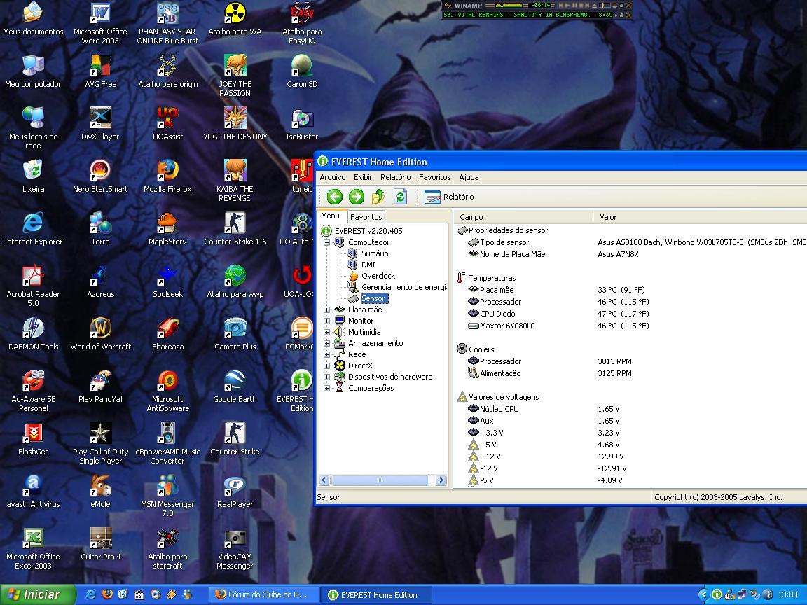

tenho um cooler no HD, e um de exaustão, a parte lateral fica aberta e está em um quarto bem arejado com ventilador funcionando praticamente 24, então ambiente ajuda naão seria o problema
configuração do PC
Sempron 2400+ 1.7ghz
512mb ddr 400mhz
GF FX 5200 128mb
HD MAxtor 80gb
Asus A7N8X
vou colaca uma foto da temperatura e modo ocioso
obrigado pela atenção
abraço

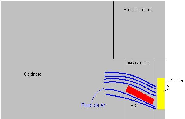

Bem, há algum tempo vi um amigo meu fazendo um locura com o HD...
Ele colocou o HD nas baias mais baixas, na frente do cooler de entrada de ar, pela frente. Porém ele inventou de colocar o HD em diagonal em relação ao fundo do gabinete (entendeu?)
Para explicar melhor, fiz um desenho no Paint. Não reparem que ele está muito mal desenhado e sem proporções. Mas a intenção valeu...
Segundo meu colega maluco, ele diminuiu a temperatura do HD em pelo menos 3º. Inclusive, lembrando da loucura dele, vou experimentar aqui em casa também...
cara acho que isso não deve fazer muito bem ao hd o certo seria ele trabalhar no nivel exato você já pensou que pode acontecer um desgaste no hd por causa dessa posição estranha???
imagino também que a posição deste HD traria problemas no giro dos pratos, mas não sei se isso fosse verdade, então os fabricantes deixariam uma nota de aviso no manual do hd(aquele que vem junto de instalacao e tbs nos cd's)

Primeiramente, sempre soube que o computador foi feito para trabalhar em qualquer posição, assim como a maioria dos aparelhos eletrônicos (televisão, DVD player, telefone). O giro dos discos é um movimento curvilíneo e uniforme (MCU), onde a gravidade não interfere na velocidade; pois o trabalho é sempre zero!
"Segundamente", eu não fiz isso... Também achei meio locura, mas o HD do cara está até hoje funcionando (um Maxtor de 80G). :huh: Talvez eu experimente a ideia louca do cara...

Processador e die: entre 47ºc - 49ºc em uso na internet, ferramentas office ou ocioso segundo o everest. Estou preocupado, acho q vou ter q gastar algum pra ver se baixo estas temp do meu 2400+ q acho q estão altas.
Sendo nossos HDs identicos, esta realmente preocupante a temp do seu, visto a temp do meu q caiu bastante com o cooler.
Pois bem, experimentei a loucura. Não tive bons resultados, a temperatura abaixou apenas (se abaixou) 2º. Como estava armengado, deixei na posição original...
