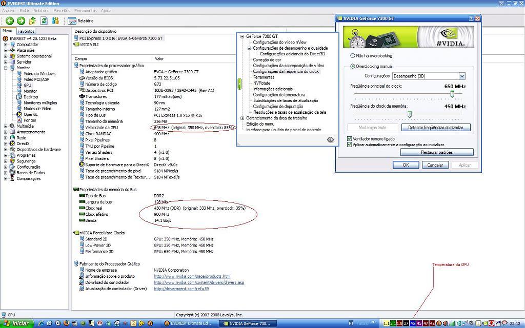

Gente... olha só... eu retirei uma placa pci que ficava proximo ao cooler, e então.. pra minha surpresa: olhem ae na imagem o over que consegui.
Será que isso ta certo mesmo?
Lembrando que eu deixei espaco agora entre os slots pci!
Leandro, vou ser sincero, eu tive desse cooler qe você comprou, usei ele em minha antiga XFX 6200 e eu fazia over muit alto nela e a temperatura ficava muito boa, mas ai eu comprei a XFX 7300GT, como ela vem de fabrica com o dissipador passivo, resolvi tirar o cooler da 6200 e por na 7300, mas sinceramente a temperatuas não me agradaram muito, ai eu partir para ignorância, comprei um cooler de 80 e parafusei no dissipador passivo que veio na 7300 de fabrica, mas notei que o dissipador não encostava nas memorias da vga, ai pesquisei na net e vi uma solução que um carinha teve e ai copiei ele, simplesmente coloqueibastante pasta termica nas memorias ao ponto de fazela ter contato com o dissipador, ai sim s temperaturas de minha vga ficou muito boa, ela em idle fica em entre uns 48 a 52 graus(geralmente fica em 50 graus fechado) e em full fica e media de uns 56 graus, nunca vi chegar em 60 graus depois que eu pus esse cooler de 80 no dissipador e olhe que faç over, o original é 350/667 e uso em 500/850.
Em resumo, eu achei esse cooler da cyclone meio fraco para 7300GT, mas da XFX 6200 ela dava conta.
