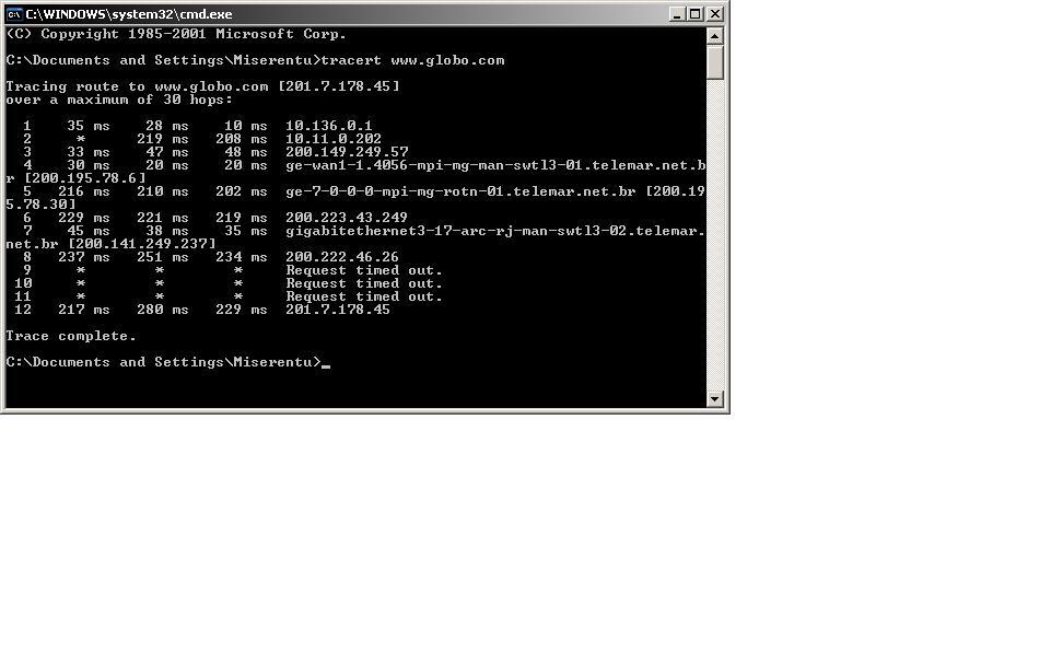

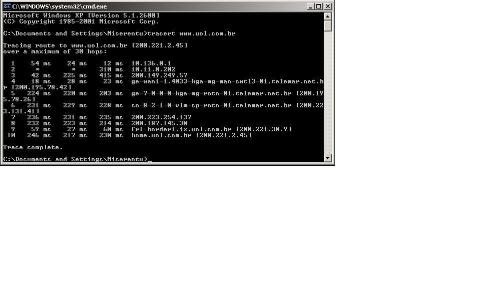

Cara, final de semana a internet estava uma beleza. Mas hoje, segunda-feira, 11:30h da manhã, a internet está muito ruim.
Sempre que eu faço tracerts, pra qualquer endereço, o IP 10.11.0.202 que é do roteador da way, fica muito travado e lento.
Alguem poderia postar alguns tracerts pra gente traçar um comparativo das nossas conexões?

Como podemos analisar nos meus tracerts, sempre o IP do roteador 10.11.0.202 fica com o ping muito alto. O atendente falou que é um problema no roteador.
Por favor, colaborem, vamos fazer comparativos das nossas conexões pra ver se é o mesmo roteador que da problema.
Se for este o caso, o atendente da WAY falou que podemos reclamar juntos para resolver mais rápido.

Ta ai os meus tracert.
Muito obrigado pela colaboração, EggMau.
Olhando seus tracerts, podemos reparar que o problema é o mesmo, pra nós dois.
Qual região de Belo Horizonte você está?
Eu estou no bairro Cidade Jardim.

Aonde diabos está hospedado esse site da waybrasil?? Pelo visto esse roteador é que ta dando pau mesmo, e provavelmente deve estar ocorrendo a mesma coisa em toda a rede residêncial da way.
PS: Sou de BH, bairro São Cristóvão.
Pessoal, realmente o problema é no roteador da WAY. Este roteador serve pra todo mundo e ele não está aguentando.
Conversei no atendimento e o atendente recomendou que todo mundo reclame da velocidade, do ping e cite o ip 10.11.0.202.
Falei que você faz tracerts e que todos os pacotes que passam pelo ip ficam lentos e que sua internet está ruim
