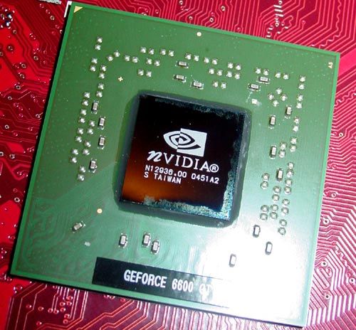

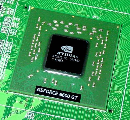

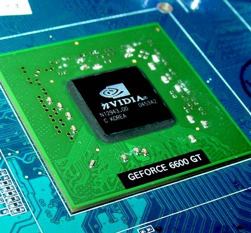

Realmente Eagle...
A MSI tem algo estranho em seus dies!!!
Eu percebi na minha, que por sinal é idêntica a sua.
Pior que só na da MSI tinha essa diferença de cores no die:
MSI:
Chaintech:
Leadtek:
Acima eu postei fotos do die das três 6600GT que já passaram pela minha mão. Percebam que apenas a MSI tem essa coloração estranha em uma das extremidades do die.
Antes que perguntem, ambos dies já estavam limpos com alcool isopropílico, pois pensei que na MSI se tratava de alguma sujeira que havia sobrado do elastomero usado, mas essa mancha não saiu nem com reza braba, que me me fez pensar ser algo dele mesmo.!!! :naonao:
Agora vendo seu comentário, tenho certeza absoluta!!!
Muito estranho mesmo!!! :goff:
É assim mesmo que aparece aqui Rosted!! :blink:
Pensava que era sujeira também, ai pinguei umas 2 gotas daquele produto pra limpar disquete e usei papel pra limpar a superfície, mas realmente não sai nem a pau.
Parece ser do chip mesmo... E eu achando que tinha feito alguma coisa com o die... Ainda bem que, pelo visto, acontece com todas.
