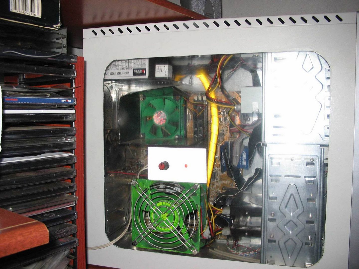

cara... brigadao por ter respondido minha pergunta... agora minha duvida é... a pasta termica pra placa de video é a mesma usada pro processador?
e outra duvida é como e aonde colocar... dá umas dicas ai? por favor, porque tá ######. to com medo disso dela chegar a 100ºC !!
isso porque eu tenho um fan ###### q joga um ##### vento pra dentro na lateral do pc... =/ tá feia a coisa aqui hiaehi...

Bom... agora a dúvida é como e onde colocar, é o seguinte: você tem que tirar o cooler com todo cuidado (ah... qual é o modelo da sua GeForce??), mas sem preocupação. Depois de retirada, você verá a pasta na GPU, daí você teria que limpar certinho, e lembre-se que existem tópicos por aí que explicam direitinho de como fazer o procedimento de limpar e colocar a pasta... até tem um tópico que mostra um vídeozinho que explica bem o procedimento de uma pasta num processador, mas o mesmo deve valer para a placa de vídeo, certo. É só dar uma procurada que você acha... mas, como sou uma boa pessoa, vou te passar o link do tópico que contém o vídeo para você pegar e assistir para ver como é: http://forum.clubedohardware.com.br/index...showtopic=93422
Ah, cara... se você tem uma fan lateral que joga o ar dentro, é uma boa opção, pois sem ele, o gabinete ficaria um pouco mais quente sem a fan lateral, agora com ele, ele ajuda a refrigerar e ter um fluxo de ar melhor para poder dar uma estabilizada na temperatura, ok. Se ela estiver acima da PV, como é comum ter o gabinetes com furinhos na lateral pronta para botar um fan aí, já que tem vários users que modificaram o gabinete para furar na parte que fica em frente à PV ao invés de estar acima, aí pode ser uma boa para ter uma melhor refrigerada, já que vi que um usuário usou uma de 120mm (12x12) como "exaustor", pois ele postou dizendo que jogando o ar na frente da PV, a temperatura da PV ficou pior do que deveria porque o cooler da PV pode não conseguir girar direito por causa do ar da fan batendo numa PV, aí ele inverteu a fan que faz o ar jogar para fora do gabinete, aí melhorou a temperatura da PV. Então, eu aconselharia, caso você quiser botar uma no lado da PV que é mostrado como exemplo na foto deste link: FAN de 12x12 frente à placa de vídeo) você tem que dar um mod no seu gabinete (furar e botar a FAN aí) ou levar para uma assistência e deixar eles fazerem o trabalho para você, daí tem que testar os dois lados da FAN (jogando o ar dentro e jogando o ar fora) para ver se a temperatura da PV pode diminuir em qual lado, ok? Bom... espero ter ajudado!!! Qualquer coisa... posta aí!!!

meu fan lateral não é emcima da placa não... mas o que acho q tá pegando tb é q só tá jogando ar pra dentro... e não tenho outro fan pra tirar o ar pra fora... vou ver se arrumo algum pra tirar o ar de dentro tb... talvez ajuda...
