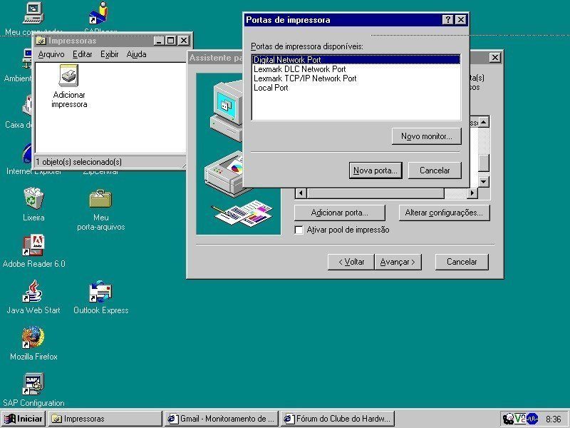

Esse é o problema, no Windows NT não existe essa opção. e as que existem, não funcionam. pedem cd do windows, mas quando tu insere o cd ele não funciona igual, da erro. ele tem Service Pack 6, está com os ultimos HotFix também. as opções que tem estou enviando em anexo. to mais perdido que cachorro que caiu da mudança. :blink:
Abraços.
Amigo tente o seguinte
1. Abra o Painel de controle e clique duas vezes no ícone Impressoras.
2. Clique duas vezes em Adicionar impressora para iniciar o Assistente para adicionar
impressora e clique em Avançar.
3. Verifique se Meu computador está selecionado e clique em Avançar.
4. Clique em Adicionar porta e selecione a porta LPR na lista exibida.
5. Clique em Nova porta.
6. Insira o endereço IP da impressora e um nome para ela com 31 caracteres ou menos
(sem espaços).
7. Selecione OK.
8. Verifique se o endereço IP inserido aparece na lista corretamente. Se a caixa de seleção
ao lado do endereço IP não estiver marcada, marque-a e clique em Avançar.
Desculpe mas a ideia do colega eu entendi, so não entendi o porque q tem q ser assim, para instalar uma impressora dando a mesma um IP não seria somente se nela estivesse um print server ??
instalando pela LPT1 tem como inserir IP ??
a impressora esta em outro micro na rede ? esta em um print server ??
