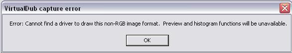

Procurei na internet pelo codec DV e achei um chamado "Panasonic DV"(acho q é isso) e então fiz questao de baixar pois ele disse que aceitava o Virtual Dub para a captura. Instalei, mas quando carrego o Virtual Dub na parte do "Capture AVI..." aparece a seguinte mensagem:
Conhece este tipo de erro?
Todo o resto da mensagem eu entendi, sem complicação!

Sobre o CODEC DV, na página do Free-codecs ( http://www.free-codecs.com/download/Panasonic_DV_Codec.htm ) fala que funciona com o Virtual Dub, mas não posso afirmar com tanta certeza pois nunca testei.
Tente esse CODEC e se possível os outros que a página cita.

É justamente este codec que baixei e instalei para fazer o teste, sendo que na hora de entrar no virtual dub ele da aquela mensagem q mostrei acima. Havia lido também sobre isso, mas agora não estou lembrado direito daonde, que falava que placas de captura embutidas com a de video não seriam capazes de capturar em AVI/DV. Mas não tenho certeza sobre isto. Vou dar uma pesquisada e testada melhor aqui, aí então lhe falo melhor sobre isso.

Eu tenho uma FireWire na placa mãe que funciona bem. Entrei no Virtual Dub e não encontrei o CODEC Microsoft.
Antes de desistir do CODEC, verfique se outro programa de captura não pode usá-lo.
